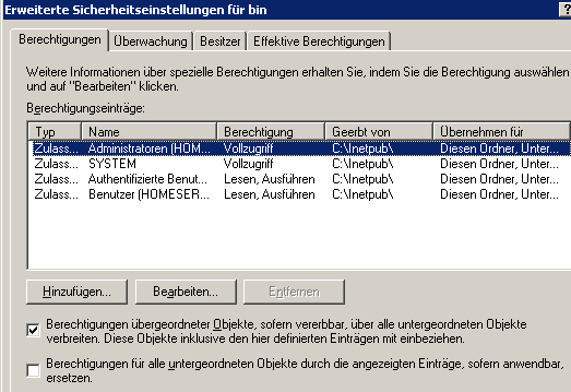

Re: Dateiname konnte durch das System nicht zugeordnet werden
AlphaZulu hat geschrieben:c:\inetpub\home\bin konnte nicht gestartet werden, weil der Zugriff verweigert wurde.
Dann schau doch mal, wie die Zugriffsrechte auf diesem Verzeichnis eingestellt sind
security IIS.PNG (14.65 KiB) 4903 mal betrachtet
AlphaZulu
Beiträge: 7
Registriert: 7. Feb 2010, 22:31
Wohnort: Schwelm
Beitrag von AlphaZulu »
Ich habe die Berechtigungen entsprechend angepasst. Jetzt sieht es so aus. Mich wundert nur, dass das ja alles auf c: stattfindet, Probleme durch die abgerauchten Seagate-Platten aber auf D hätten entstehen müssen.

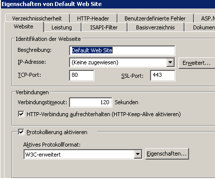

Dann hast du irgendetwas am IIS verstellt ...
Was kommt denn wenn du auf dem WHS Systemsteuerung > Verwaltung> Informationsdienstemanager aufrufst
und dort dann auf Homeserver > Websites > Default Web Site > (rechte Maus) Durchsuchen klickst ?
AlphaZulu
Beiträge: 7
Wohnort: Schwelm
Da kommt dann die Acer-Startseite, die du auch über zimmermann-nrw.homeserver.com bekommst. Der Link ist kein Geheimnis, weil dahinter eh meine Webseiten liegen, die hier gehostet werden. Der Klick auf den kleinen Acer-Server brachte mich früher zur Login-Seite, was aber jetzt nicht mehr geht.
Dann schau mal was bei Eigenschaften dort steht ...
