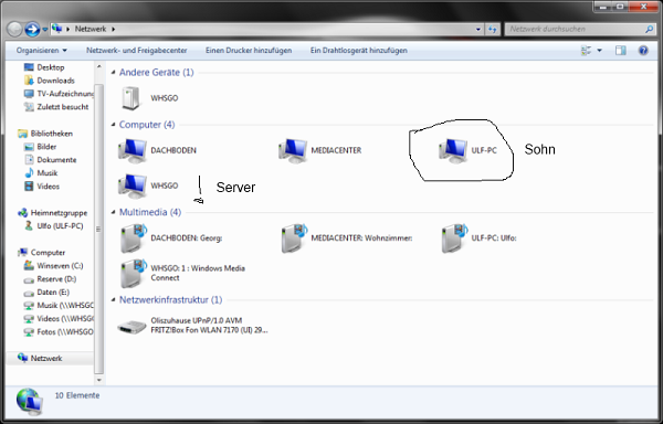

Auf dem PC meines Sohnes haben wir heute Vista entfernt, und Windows 7 32 BIT Ultimate instlliert. Und nun kann ich den Connector nicht installieren. Habe mir vom WHS die Install-datei auf einen USB Stick gezogen, da der WHS vom Client aus nicht über die server:55000 erreichbar ist. Das fand ich auch schon komisch. In der Netzwerkumgebung bei meinem Sohn ist der WHS auch nicht sichtbar. Alle anderen PC´s ja. :?: Rufe ich an meinem PC die netzwerkumgebung auf, sehe ich alle PC´s -> Siehe Screen!

So hat sich erledigt! :) Ich habe mal auf IP automatisch beziehen gestellt am Client. Und schwups konnte ich den WHS sehen. Dann habe ich verteilte IP als feste IP eingetragen, und ich konnte alles installieren. Da hatte sich wohl mein dusseliges Handy ;) die IP des Client geschnappt, und es gab einen IP Konflikt, der aber nicht gemeldet wurde! Da muß ich mal sehen, ob ich an meinem Iphone eine feste IP eintragen kann!!! :D
