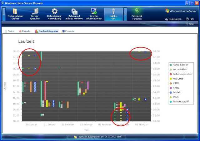

noch ein Bild aus LightsOut:
Die gelben Einträge markieren das Aufwachen. Dadurch wird auch der WHS geweckt.

Re: Asus EeeBox B202 wacht grundlos auf
dann nimm doch abwechselnd mal die Haken weg und schau wo es nicht mehr passiert
