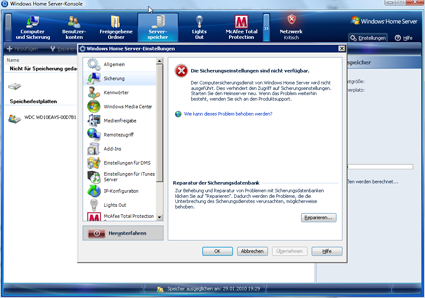

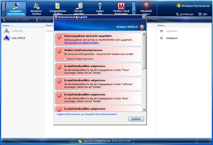

- Netzwerk_kritisch.png (81.29 KiB) 3070 mal betrachtet
- Einstellungen_Sicherung.png (82.73 KiB) 3070 mal betrachtet
Re: Sicherungsdienst aus und Firefly-Abstürze
die screenshots kann ich leider nicht erkennen, mach bitte noch einen dritten von Serverspeicher in der Konsole pack alle drei in IP-File und poste den ZIP-File hier
