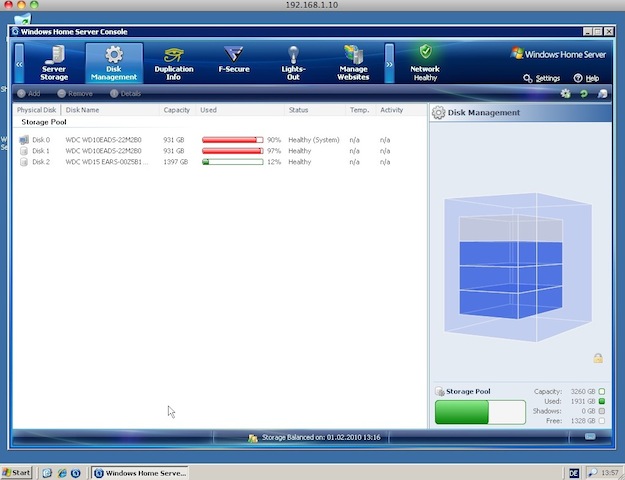

auf so eine Antwort hatte ich gehofft. Eine Frage habe ich aber dennoch. Bevor ich die Daten auf den Server kopiert habe war die Festplatte schon gut einen Tag eingebaut.
Warum hat der Server in der Zwischenzeit nicht angefangen die Daten so zu verteilen das es neue Daten duplizieren kann?
Mittlerweile ist die Lage sogar noch "prekärer" geworden. Kann ich den WHS irgendwie dazu bringen die Daten besser zu verteilen?
Danke,
Ben
Danke,
Ben
- Screenshot - Datenverteilung auf meinem WHS
- Bildschirmfoto 2010-02-01 um 13.57.26.jpg (77.2 KiB) 1467 mal betrachtet
benbehr
- Beiträge: 25
- Registriert: 16. Jan 2010, 00:18
Re: Keine Duplizierung mehr möglich!
hm,
das habe ich gerade noch zu diesem Thema gefunden: viewtopic.php?f=28&t=7216
Hört sich ja recht kompliziert an. Und das Serverbackup geht bei mir leider eh nicht ohne Fehler (Ich glaube es liegt an zu langen Verzeichnisnamen).
Währe es möglich die Duplizierung für einen der Ordner abschalten und dann nach einer weile wieder aktivieren und das WHS so dazu zu bekommen die Daten besser auf den Platten zu verteilen?
Ciao,
Ben
Ciao,
Ben

benbehr
- Beiträge: 25
nee, 150GB sind nicht der Normalfall, da hast du wohl recht. Ich habe mich nur gewundert.
Der Home Server macht halt einiges anders als ich es erwartet habe. Ich würde halt sagen wenn es nicht Dupliziert passt dann passt es halt nicht. Aber ich kann den WHS Ansatz durchaus verstehen. So passt es halt erst einmal und dupliziert wird dann wenn wieder mehr platz da ist.
Danke für die Erklärung.
Ben
Ben
