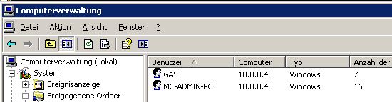

Was verstehst du unter "meldet sich auch gleich der Gast an" ? Wo siehst du, dass sich jemand anmeldet ? Was meinst du eigentlich mit "anmelden" ?
Ich habe auf meinem WHS den User GAST ohne Kennwort aktiviert. Deshalb, weil ich jedem den Zugang zu den Ordnern Videos und Musik zugänglich machen möchte. Kennwort erübrigt sich, da ich den Notebook ja sowieso zuerst ins WLAN lassen muss, daher ist dann schon eine erste Zugriffsüberprüfung passiert.
Wenn ich also den Notebook boote, so verbindet sich gleich mein Rechner mit dem WHS als GAST. Ich nehme an, dass er das deshalb macht, weil ich bei GAST kein Kennwort hinterlegt habe.
Geh mal auf den WHS und rufe Start > Arbeitsplatz > (rechte Maus) Verwalten auf
Schau dort mal bei Freigegebene Ordner > Sitzungen
OK, sieht folgendermaßen aus:

Dieser hat die Bezeichnung ADMIN-PC, weshalb wahrscheinlich auch die Bezeichnung MC-ADMIN-PC am WHS Screen Shot auftaucht.
Beide Sitzungen komme auch von meinem Notebook, da die IP Adresse (10.0.0.43) die selbe ist.

Welcher Client war verbunden als du den Screenshot gemacht hast ?
Der Notebook. Da hatte er die IP 10.0.0.43
