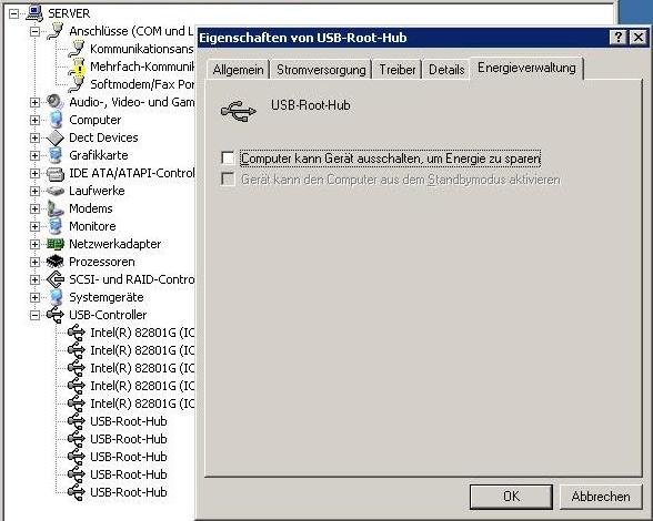

Alle Einstellungen für Engergiesparen oder Wecken bei den USB Hubs sind aus. Trotzdem...oder wo sonst soll ich nachsehen?
Danke & Gruß Joachim

der-Leo hat geschrieben:USB-Hubs?
Wo kann man bei denen etwas einstellen?
Sorry wenn ich nicht präzise war, ich meinte die USB-Root-Hubs im Gerätemanager - sind alle gleich konfiguriert:
