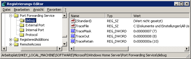

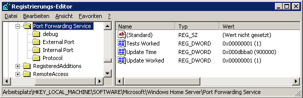

So wie ich verstanden habe, hast du aus der Registry (an der Stelle die ich schon vermutet hatte) ein paar Einträge entfernt ... was ist denn dann übrig geblieben ... bei mir steht
die restlichen Zweige sind leer
und damit klappt es
