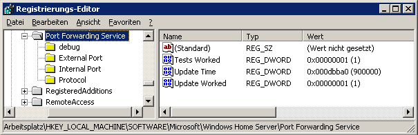

:idea: es gibt das Registry Einträge die wie die Ports heißen (ich glaube im Key Forwarding Service) vielleicht sind die bei dir gesetzt und darum versucht er es immer wieder, bei mir existieren die Keys nicht

Key Forwarding Service war der entscheidende Hinweis!
Hier http://www.homeserverland.com/wiki/w/wh ... hacks.aspx ist beschrieben, wie man UPnP deaktiviert.
Jetzt kommt die Warnung nicht mehr und ich bedanke mich vielmals!

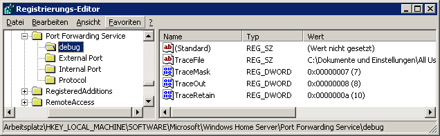

So wie ich verstanden habe, hast du aus der Registry (an der Stelle die ich schon vermutet hatte) ein paar Einträge entfernt ... was ist denn dann übrig geblieben ... bei mir steht
die restlichen Zweige sind leer
und damit klappt es

vielen Dank für die Hilfe. Das hatte ich auch gestern gemacht, die 3 Pfade "geleert", und danach konnte ich keine Remote-Verbindung mehr aufbauen.
Jetzt hab ich das Ganze nochmal versucht, und es funktioniert tadellos.
Seltsam. Scheinbar habe ich gestern irgendetwas anderes gemacht als heute, naja, zumindest bin ich die wahrscheinlichste Fehlerquelle ;)
