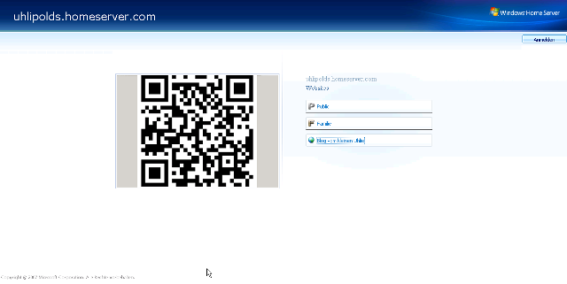

In der Vergangenheit habe ich immer wieder Probleme mit der Weiterleitung meines Routers gemeldet bekommen, was sich aber nie in der Erreichbarkeit meiner Domäne geäussert hat. Das ist leider seit zwei Tagen anders ... statt unserer Seite erreicht man unter uhlipolds.homeserver.com eine Maske für Teile- und Materialverwaltung.
Die entsprechende dyndns Weiterleitung funktioniert einwandfrei.
In den WHS-Einstellungen Remotezugriff wird behauptet, dass der Remotezugriff verfügbar wäre und auch die Domänennamendetails liefern "verfügbar" und 4 von 4 grünen Haken ... hat noch jemand anderes dieses Problem? Wer bei MS pflegt die Domänennamen?

Also ich erreiche unter deiner Domain auch die entsprechende Seite.
Schon mal von einem anderen Rechner aus deinem Netz bzw. aus einem andern Netz heraus versucht?
- whs.png (30.61 KiB) 987 mal betrachtet

@Konsti: ja ich hatte kurz nach meinem post noch eine Idee: MS-Fehlerbehebung durch An- und Ausschalten. Habe Remotezugriff deaktiviert und wieder aktiviert und dann nochmal die Domänennamendetails aktualisiert und mit 15 Minuten Verzölgerung klappte der Zugriff auch wieder ... und tut es immer noch.
@Nobby1805: 24/7: nein, ich habe Lightsout laufen... habe den Rechner per wake-on-call nach etwa 18 Stunden Ruhezustand (S4) aufgeweckt, dann ist er mind. 45 Minuten gelaufen. Allerdings kann ich nicht sicher sagen, ob bereits am Vortag der Zugriff nicht möglich war.
Wie bekomme ich den WHS dazu, nach dem Aufwachen aus S4 die Aktualisierung der Domänenangaben und die (wahrscheinlich) zwischenzeitlich andere externe IP-Adresse beim Windows Live Custom Domains anzumelden? Das entsprechende Programm könnte ich dann ja durch Lightsout ausführen lassen beim Wecken ... oder stelle ich mir das wieder zu einfach vor?

Schau dir mal den Windows Live Custom Domains-Dienst an, vielleicht wäre es sinnvoll den in die LightsOut-Liste aufzunehmen .. Logfiles findest du auf dem WHS-Log-Verzeichnis ddns...log
