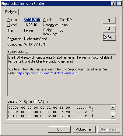

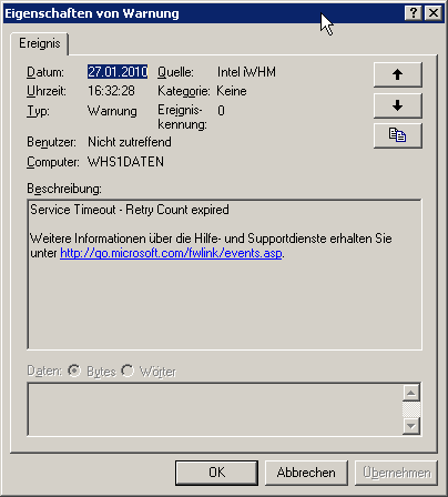

Nachdem ich gestern Remote Notification abgeklemmt habe, habe ich heute auf WHS1 nur folgende Meldungen in der Ereignisanzeige:
unte Anwendung:
unter System:

Das Erste ist der Intel HW-Monitor, kann ich nix zu sagen, den habe ich nicht
und das Zweite kommt beim Abbruch der Konsole bzw. ist der Grund für einen Abbruch der Konsole ... also normal :twisted:
Das heißt, das bin ich quasi selber schuld, sobald ich mich remote anmelde, die WHS-Konsole aufrufe, sie wieder schließe und die Verbindung trenne.

ich vermute eher diese Meldung kommt wenn du die Konsole auf einem Client aufrufst und diese dann (warum auch immer) abschmiert
Ist vielleicht 2 bis 3 mal passiert, aber schon länger her.
Das kann also nichts mit den Fehlermeldungen der letzten Tage zu tun haben.
Das kann ich sicher sagen, weil außer mir niemand auf den Server gehen kann.

pewi hat geschrieben:Ist vielleicht 2 bis 3 mal passiert, aber schon länger her.
na ja, so ganz merkst du das nicht :shock:
wenn du die Konsole (oder genauer das Konsolenfenster) auf dem Clients schließt, dann wird nur die Verbindung getrennt und der Prozess läuft weiter.
Wenn du dann später auf einem Client die Konsole wieder aufmachst, dann wird die Verbindung wieder hergestellt oder wenn der Prozess nicht existiert wird er gestartet.
Wenn also zwischendurch der Konsolenprozess abgeschmiert ist, merkst du das erst mal gar nicht
