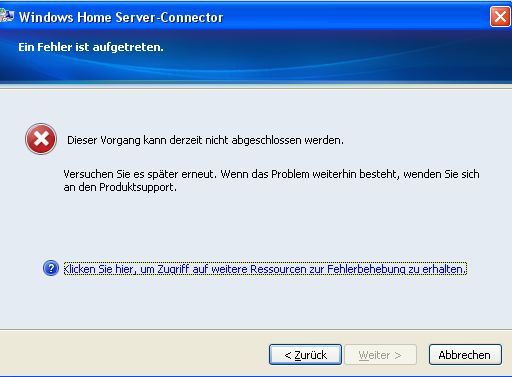

Ich habe (wieder einmal) einen neuen Rechner im Netz. Möchte den meines Vaters hier sichern (dieses per Fernwartung tun zu können ist einer meiner Wünsche für die WHS-Weiterentwicklung).
Der Rechner soll also aller n Monate immer mal wieder hier rein und eine Sicherung laufen. Zuvor war da noch nie was in der Richtung installiert...
Ich rufe also http://<meinServer>:55000/ auf und installiere von dort die Software.
Der "HP MediaSmart Server" wird (die Server-Ikone) installiert und ist lauffähig. Ich komme auf die Laufwerke des Servers...
Per RDP kann ich ebenfalls auf den WHS greifen.
Bei der Installation der Konsole kommt die (immer mal wieder bekannte) Meldung --> im Bild "pwd.jpg"
Es geht nur abzubrechen, was eine Deinstallation der Konsole zur Folge hat, "HP MediaSmart Serv" bleibt und klappt auch weiterhin.
Die mir von anderen threads und auch eigenem Erleben bekannten Lösungen haben alle nichts gebracht. Leider!
In der lokalen Ereignisanzeige finde ich unter "Anwendungen" die folgenden in dieser Reihenfolge:
1 Produkt: HP MediaSmart Server -- Die Konfiguration wurde erfolgreich abgeschlossen.
2 Die Beschreibung der Ereigniskennung ( 1794 ) in ( HomeServer ) wurde nicht gefunden. Der lokale Computer verfügt nicht über die zum Anzeigen der Meldungen von einem Remotecomputer erforderlichen Registrierungsinformationen oder DLL-Meldungsdateien. Möglicherweise müssen Sie das Flag /AUXSOURCE= zum Ermitteln der Beschreibung verwenden. Weitere Informationen stehen in Hilfe und Support. Ereignisinformationen: Die Ereignisprotokolldatei ist beschädigt..
3 Die Beschreibung der Ereigniskennung ( 1817 ) in ( HomeServer ) wurde nicht gefunden. Der lokale Computer verfügt nicht über die zum Anzeigen der Meldungen von einem Remotecomputer erforderlichen Registrierungsinformationen oder DLL-Meldungsdateien. Möglicherweise müssen Sie das Flag /AUXSOURCE= zum Ermitteln der Beschreibung verwenden. Weitere Informationen stehen in Hilfe und Support. Ereignisinformationen: Die Ereignisprotokolldatei ist beschädigt..
4 Produkt: Windows Home Server-Connector -- Installation fehlgeschlagen.
5 Die Beschreibung der Ereigniskennung ( 1818 ) in ( HomeServer ) wurde nicht gefunden. Der lokale Computer verfügt nicht über die zum Anzeigen der Meldungen von einem Remotecomputer erforderlichen Registrierungsinformationen oder DLL-Meldungsdateien. Möglicherweise müssen Sie das Flag /AUXSOURCE= zum Ermitteln der Beschreibung verwenden. Weitere Informationen stehen in Hilfe und Support. Ereignisinformationen: Die Ereignisprotokolldatei ist beschädigt..
6 Produkt: Windows Home Server-Connector -- Entfernen abgeschlossen.

- pwd.jpg (27.49 KiB) 3924 mal betrachtet

Ich habe mir den LOG noch etwas weiter angesehen es ist klar zu erkennen, dass ab einem Punkt die Installation abgebrochen und alles wieder rückgängig gemacht wird, aber: es ist klar warum
Aber der Abbruch der zu erkennen ist sieht anders aus als der mit dem du den Thread begonnen hast, aus meiner Sicht ist hier viel früher abgebrochen worden. Richtig ?
Ich kann jetzt nur noch raten, ganz von vorne zu beginnen ...
- schau ob irgend etwas auf C:\Programme\Windows Home Server, wenn ja: löschen
- wenn irgendetwas auf C:\Dokumente und Einstellungen\All Users\Anwendungsdaten\Microsoft\Windows Home Server\logs steht: löschen
- in die Registry schauen: HKLM/Software/Microsoft/Windows Home Server, am besten den ganzen Tree löschen oder umbenennen
- Booten
- alle drei noch mal prüfen ob alles weg ist
- Installieren über //<name des servers>:55000
falls es immer noch nicht klappt bitte noch einmal alle Logs schicken und genau dazu schreiben bis wohin er gekommen ist
Noch was: welche Firewall läuft auf dem Client ?
- Booten

alles neu...
die Rester deinstalliert
die Verzeichnisse gelöscht
und wieder das bekannte Ergebnis.
hier die neuen Logs: rätselhaft, das Ganze!
als Virenscanner etc. läuft Kaspersky Internet Security
das auszuschalten beim Installieren hat auch nix gebracht... hatte ich schon versucht.
Windows Firewall noch dazu, auch hier ist es egal, ob die an oder aus ist.
ich hatte es auch schon versucht, entsprechend den Hinweisen von MS, die discovery.exe in die Ausnahmen einzutrgaen - ebenfalls ohne positives Ergebnis.
