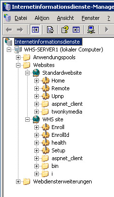

Nun zum Problem: Wenn ich über das Software-Verzeichnis des WHS die Connector-Installation starte, läuft diese auch an. Ich scheitere aber beim Versuch dem WHS beizutreten. Mit dem WHS Toolkit (1.1) habe ich versucht das Problem einzugrenzen. Wenn ich das Toolkit AddIn auf dem Server laufen lasse, wird ein Fehler gemeldet:
Checking default IIS site on your Windows Home Server......
	FAIL: Default website is not Windows Home Server Site
Ich habe mir im Internetinformationsdienste-Manager die Konfiguration angeschaut. Standard ist anscheinend die Konfigurationsseite der Twonky Media-Software. Wie kann man die WHS-Seite zum Standard machen? Ich kenne mich mit dem IIS überhaupt nicht aus.
P.S. Deinstallation von Twonky hilft nicht. Die Webseiten-Konfiguration bleibt unverändert.
