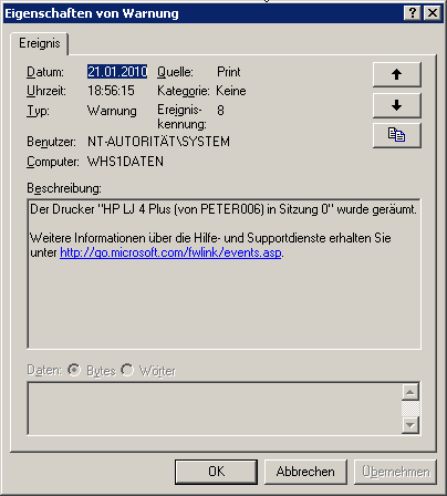

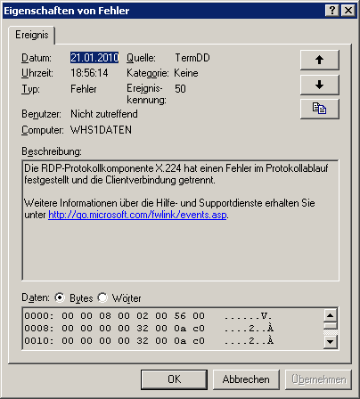

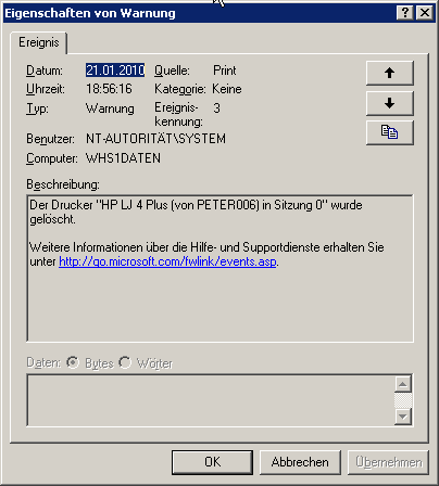

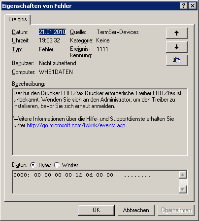

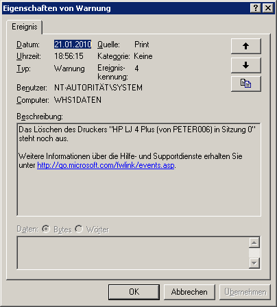

Ich erhalte ständig folgende Fehler und Hinweise in der Ereignisanzeige (System):
Und unter "HomeServer":
Kann mir jemand erklären, was das soll?
Ich werde immer schnell nervös, wenn ich dort Hinweise, erst recht wenn ich Fehler finde :shock:

Wenn du dich mit RDP auf den WHS verbindest kannst du dabei auswählen ob die Drucker des Clients auch in dieser Sitzung (vom WHS) ansprechbar sein sollen. Das ist aber Quatsch weil dort ja keine Treiber installiert sind -> Fehlermeldungen.
Einfach bei der RDP Verbindung den Drucker-Haken wegnehmen

Gibt´s denn auch Erklärungen für die "Nicht-Drucker-Meldungen"?
Re: Fehler und Hinweise in Ereignisanzeige
Verfasst: 22. Jan 2010, 08:30
Sorry, hab mir nach der 3. Druckermeldung den Rest nicht mehr genau angesehen ... :oops:
die X224 habe ich noch nie gesehen, kein Ahnung

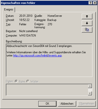

die letzte Meldung bedeutet, dass eine Client-Sicherung abgebrochen worden ist
Danke!
Hatte ich zwar vermutet, aber ich kannte "Grund 3" nicht.
Finde keinen Haken.
Ich melde mich immer so an:
mstsc /v:WHS1Daten /admin
Geht das denn auch anders (, damit man den Haken wegnehmen kann)?
Verfasst: 23. Jan 2010, 12:32
von sTunTe
Unten auf Optionen klicken, unter Lokale Ressourcen bei Drucker den Haken rausnehmen.

von pewi
Wenn ich im Anmelde-Bildschirm Optionen anklicke, wird nur noch der (ausgegraute und somit nicht nutzbare) Knopf Herunterfahren zwischen Abbrechen und Optionen angezeigt.
Mehr Möglichkeiten gibt es nicht.
Gibt es möglicherweise noch eine andere Art sich anzumelden?

Ja, indem Du die mstsc ohne Schalter aufrufst.
Oder:
Start -> Alle Programme -> Zubehör -> Remotedesktopverbindung
sTunTe

wenn Du den Schalter
/v:"machine-name"
wegläßt, dann gelangst Du zum RDP-Fenster, dort gibt es die Verbindungsoptionen...

von pewi
Aaahhhh!
Vielen Dank!
Jetzt habe ich den Haken entfernt und gleichzeitig einen Haken gesetzt, dass er die Anmelde-Optionen speichern soll.
Demnach gehe ich davon aus, dass er sich mit den letzten Einstellungen (Haken bei Drucker raus) in Zukunft immer anmeldet (bis ich es wieder ändere).

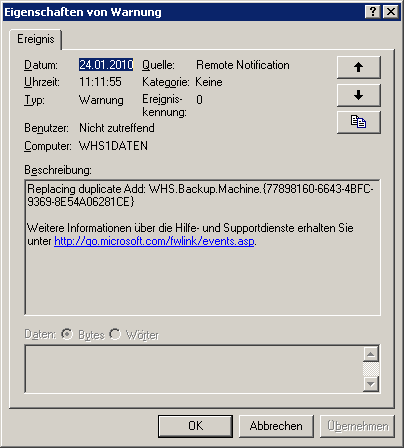

Wieder mal eine (für mich) neue Warnung in der Ereignisanzeige unter Anwendung:
