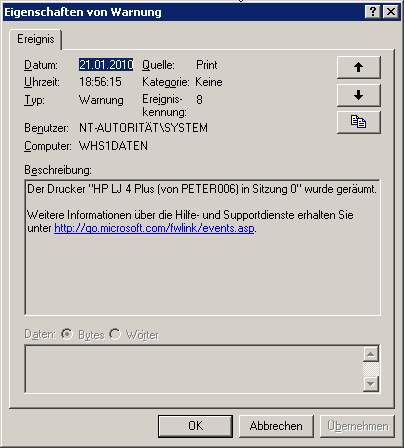

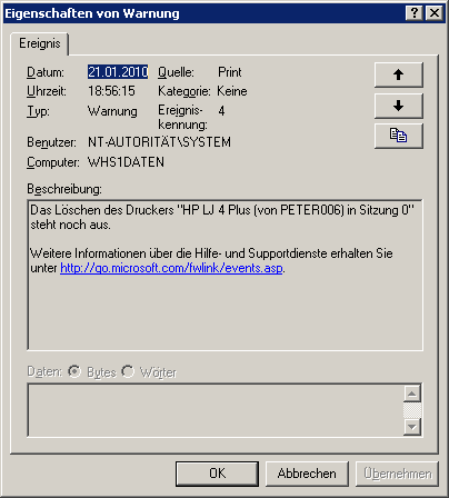

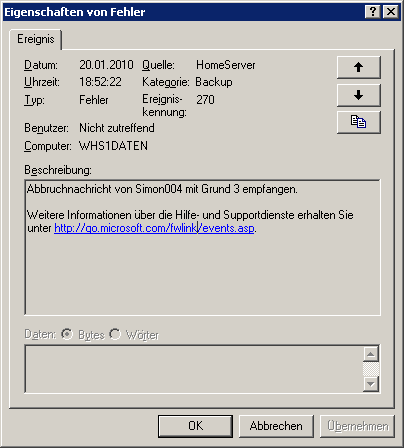

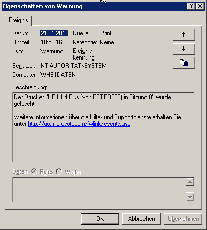

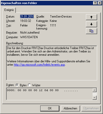

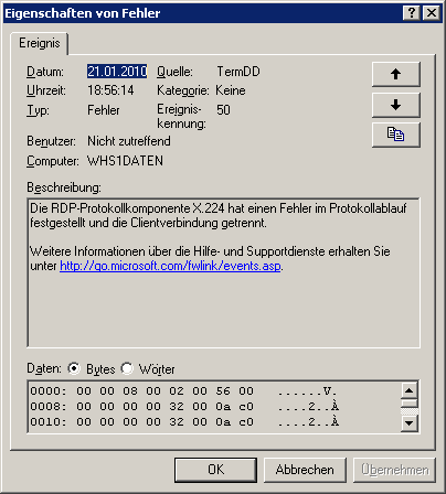

Ich erhalte ständig folgende Fehler und Hinweise in der Ereignisanzeige (System):
Und unter "HomeServer":
Kann mir jemand erklären, was das soll?
Ich werde immer schnell nervös, wenn ich dort Hinweise, erst recht wenn ich Fehler finde :shock:

Wenn du dich mit RDP auf den WHS verbindest kannst du dabei auswählen ob die Drucker des Clients auch in dieser Sitzung (vom WHS) ansprechbar sein sollen. Das ist aber Quatsch weil dort ja keine Treiber installiert sind -> Fehlermeldungen.
Einfach bei der RDP Verbindung den Drucker-Haken wegnehmen
Zuletzt geändert von sTunTe am 21. Jan 2010, 21:33, insgesamt 1-mal geändert.
Grund: Syntax. Außerdem kleine Returkutsche..... Norbert weiß wofür... ;)
Ist mir noch nie aufgefallen, dass man das kann :oops:
Muss ich mir heute Abend ansehen.
Gibt´s denn auch Erklärungen für die "Nicht-Drucker-Meldungen"?

Re: Fehler und Hinweise in Ereignisanzeige
Sorry, hab mir nach der 3. Druckermeldung den Rest nicht mehr genau angesehen ... :oops:
die X224 habe ich noch nie gesehen, kein Ahnung
die letzte Meldung bedeutet, dass eine Client-Sicherung abgebrochen worden ist
Danke!
Hatte ich zwar vermutet, aber ich kannte "Grund 3" nicht.

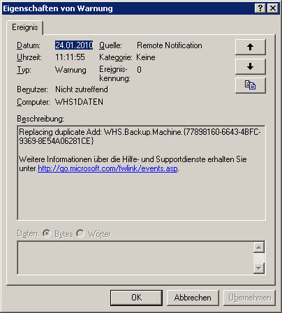

Wieder mal eine (für mich) neue Warnung in der Ereignisanzeige unter Anwendung:
