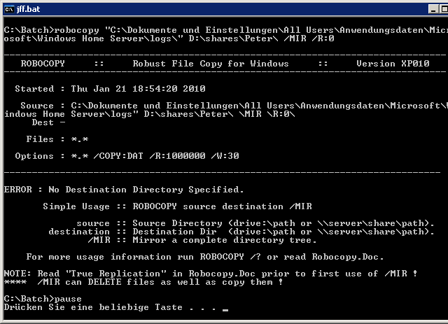

Im Rahmen meiner täglichen automatischen Sicherung von WHS1 auf WHS2 möchte ich nun ebenfalls die LOG-Dateien von WHS1 in mein freigegebenes Verzeichnis (ebenfalls auf WHS1) kopieren. Somit könnte ich täglich einen kurzen Blick darauf werfen ohne mich immer am WHS anmelden zu müssen.
Nach mindestens 25 Versuchen weiß ich nicht mehr weiter.
Ich erhalte immer die Meldung, dass "Destination Dir" fehlt.
Was mache ich mit folgender Syntax denn falsch?
robocopy "C:\Dokumente und Einstellungen\All Users\Anwendungsdaten\Microsoft\Windows Home Server\logs\" D:\shares\Peter\ /MIR /R:0

Kannst du mal den vollen Output copy/pasten? So in der Art (ich habe absichtlich das "Destination Directory" weggelassen):

Beitrag von pewi »
Ich musste rechts einige Pixel abschneiden, um mich an die Vorgabe zu halten.

Nun, bei dir wird alles nach "robocopy" als ein einziges Argument gesehen, und zwar als "source". Deshalb fehlt auch die "Destination".
Sind die Blanks wirklich Blanks, oder nur etwas, das wie ein Blank aussieht?
Gruss, Martin

Ok, ich hab's rausgekriegt: Du musst den Backslash nach "logs" rausnehmen, dann sollte es gehen (..\logs\" --> ..\logs").
Gruss, Martin
