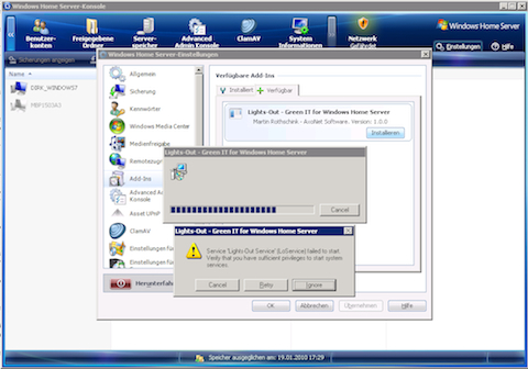

Installation klappt immer noch nicht.
Siehe Bild:
Siehe Bild:

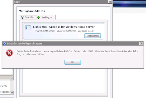

Re: Nach Update auf LightsOut 1.0 geht nichts mehr beim H340Help
Bzw. das (Bild)
- LO klein.jpg (45.91 KiB) 7068 mal betrachtet

Hattest du vor dem Update die vorhandene 1.0.0.965 deinstalliert?
Laut Log kann der Dienst nicht gestartet werden, evtl. ist dieser noch aktiv und lockt die alten Dateien.
Versuch mal folgendes Vorgehen:
- Bei allen Schritten per Remotedesktop mit dem Server verbinden
- Prüfen ob über Systemsteuerung->Software noch Einträge von Lights-Out zu sehen sind, ggf.deinstallieren
- Prüfen ob es noch einen Lights-Out Dienst gibt, wenn ja diesen beenden und auf manuelle Startart ändern.
- Rechner neu starten, in der WHS Konsole sollte Lights-Out nicht auftauchen, Konsole wieder beenden
- nach "c:\programme\Windows home server" wechseln
- Alle Dateien löschen, die mit AxoNet beginnen oder LightsOut im Namen tragen, auch die Unterverzeichnisse für die Sprachen wie de beachten
- Nochmals Rechner neu starten, und dann neue Installation versuchen
Falls es immer noch nicht klappen sollte schau mal ob es jetzt Logs gibt.

Edit:
Klappt alles wieder
Der Wechsel der Plattformen hat sich voll rentiert.
In der Registry waren noch die einträge unter "Known Add ins".
Die habe ich beide entfernt und schon waren die einträge raus und ich konnte LO wieder installieren.
Mal sehen, ob das mit dem Standby jetzt klappt.
