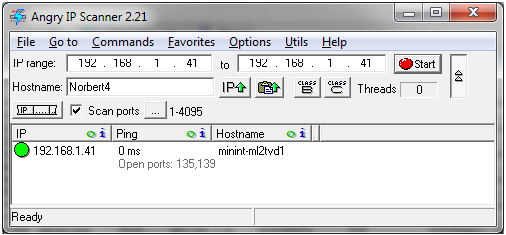

Der WHS "meldet" sich also mit dem Namen MININT-ML2TVD1 was auch mit dem Angry IP-Scanner zu sehen ist
Angry minint.png (29.62 KiB) 9410 mal betrachtet
Als erreichbare Ports erkennt der Angry nur 135 und 139
