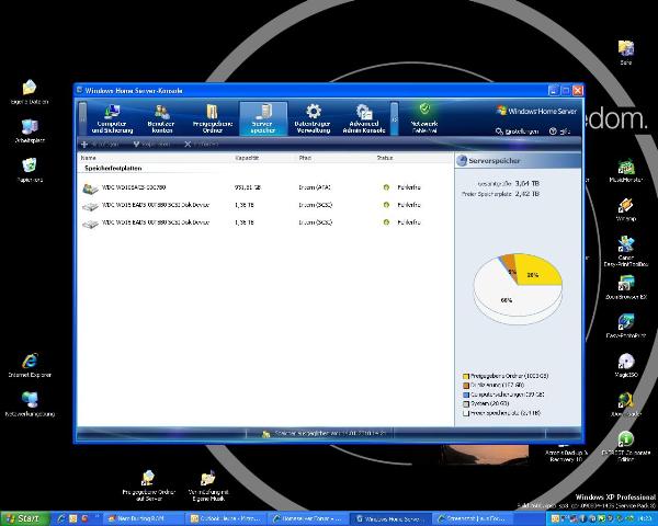

Re: Wiedermal Problem Duplizierung
Screenshot anbei.
Mit dem Add habe ich schon nachgesehen - habe hier mal gelesen das der Fehler in einer LOG stehen soll.
Ich denke mal das meine Dateinamen zu lang sind.
wenn du nur das Konsolenfenster genommen hättest hätte man vielleicht auch etwas lesen können ...pethe000 hat geschrieben:Screenshot anbei.
pethe000
und was hast du beim Nachsehen im Add-In gesehen ?? Sind es bestimmte Verzeichnisse die nicht dupliziert sind oder nur bestimmte Dateien in Verzeichnissen wo es auch dupliziert gibt ?
Ich wollte dir nur zeigen das die zu duplizierenden Daten (gelb) viel mehr sind wie die Duplizierten (braun).
Mit dem AddIn habe ich gesehen welche Daten(Filme) dupliziert wurden und welche eben nicht.
Der Tip mit der Log DEutil - danke.Ich hatte bisher in Log qsm versucht etwas zu finden.
Habe mal meine Log anbei.
D.H. die USB Platte hing am WHS ? und wie hast du sie vorher auf die USB gespeichert ?pethe000 hat geschrieben:Meine Daten habe ich dann über netzwerk bze USB Festplatte in Microsoft Netzwerke-Arbeitsgruppe-Server-Videos-filme verschoben. War das falsch???
Kannst du die Daten (die in Duplication Info mit Fehler angezeigt werden) denn noch lesen ... bzw. hast du die USB noch und sind die Daten dort OK ? Ich habe das dumme Bauchgefühl, dass du nicht die Daten sondern nur die Tombstones gesichert hast und diese passen jetzt natürlich nicht zum neu aufgesetzten WHS
Welches PPx hat dein WHS ? Sieht alles sehr komisch und falsch aus
und wieso zeigt er die beiden 1,5 TB Platten als SCSI-Platten an ??
Keine Ahnung. Ich habe meine anderen zwei WD 1000GB Platten aus dem System genommen, diese wurden aber nicht als Scsi angezeigt.
Alle 4 Platten sin an Promise Sata 300 TX4 angeschlossen.
