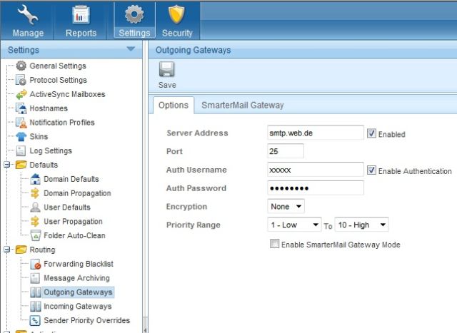

Nein, das ist kein zusätzliches Produkt, sondern eine Funktion in Smartermail.
Als Admin einloggen, dann Einstellungen, Routing, Outgoing Gateways.
Da dann den SMPT von WEB.DE eintragen.
Mit deiner WEB.DE Adresse akzeptiert der Server dann auch anderen Absender von deinem WHS.
Holger

Also entweder bin ich zu blöd oder ich verstehe das nicht so ganz.
Hier mal ein Screenshot:
Aber ich müsste dann ja noch irgendwo meine richtige Web.de EMail Adresse ageben, damit Smartermail auch mit dieser anstatt der kraus.de versendet.
@sTune: hast recht, ich werde in den nächsten Tagen das ganze nach kraus.local oder xxx.homeserver.com umstellen, danke für den Tip.
