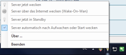

Re: am Client: Glühbirne ist aus und Kontextmenü ausgegraut
Hallo Allerseits,
mein Problem passt nur zu einem Teil der hier geposteten, ich dachte aber es gehört evtl. hierzu.
Bei mir funktioniert der Client, dh er macht den Server zuverlässig an. Die Glühbirne ist auch (meistens) an. Das Menü ist aber ausgegraut - siehe screenshot.
Auch ein starten des Clients mit Admin Rechten (habe Win7) ändert das nicht.
Gibt es da eine Idee/Lösung?
Sebastian
(PS: ich habe LO gekauft will aber wegen dieser "Kleinigkeit" nicht den Martin direkt nerven)
Sebastian
Naja, etwas peinlich
Ich hatte auf dem Server im Lightsout Menü nicht aktiviert, dass Clients den Server wecken/zum schlafen schicken können
Ist mir vorher nicht aufgefallen, dass man da einen Haken reinmachen kann. Außerdem war im LO nicht aktiviert, dass er im Idle in den Standby gehen soll, wenn keine Clients mehr wach sind.

- Beiträge: 139
- Registriert: 30. Nov 2009, 12:51
Eieiei,
ich habe das auch völlig übersehen. Auf AW312's Beitrag habe ich m Server mal genauer nachgesehen und da die Option gefunden. Nach einiger Zeit war dann auch plötzlich die Option nicht mehr ausgegraut...
Wie so oft saß der Fehler vor dem PC ....
Grüße,
Sebastian
Grüße,
Sebastian
