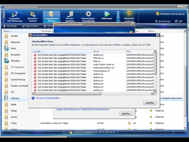

Hi, kann mir jemand mal erklären, was da verkehrt laufen könnte?
Also ich hatte ja bisher Probleme mit der Dateiintegrität, weil der Server Dateinamen nach dem Muster Datei~1.doc gefunden und bemängelt hat. Wie diese Dateien zu Stande kamen, keine Ahnung.
Neueste Masche ist, daß ganz normale Dateien beanstandet werden.
Ich hatte ja den ganzen Server auf eine externe Festplatte kopiert, als odie Dateien waren alle schon drauf und in der Duplizierung.
Nun spiele ich die Dateien zurück, und der Zirkus geht wieder los. Wüßte nicht, was an desktop.ini so verwerfliches sein könnte. Und die Dateien sind definitiv da, ich habe den Ordner mit den beanstandeten Dateien zurückkopieren können.

Aus langer Windoof-Erfahrung: Kann es schlichtweg sein, daß die Pfade beim Kopieren jetzt zu lang sind?
"Kann den Pfad nicht finden" deutet eindeutig auf eine (falsche) Windows-Fehlermeldung hin.
Problem: Extrerne Platte mit Dateipfad (Ordner/Unterordner/UnterUnterordner/Unterunterunterordner) bis zum längsten Dateinamen kopiert zu interne Platte/Share (Ordner/Unterordner/UnterUnterordner/Unterunterunterordner) bis zum längsten Dateinamen dürfen theoretisch max. 260 Zeichen sein. Meist werden von Programmen ohnehin nur 255 Zeichen akzeptiert. Davon ab kommt noch der gesamte Overhed. Pauschal würde ich sagen, alles oberhalb von 240 Zeichen kann (muss nicht!) frickelig werden.
Test: Geh mal auf die externe Platte und kürze einen (unwichtigen) beliebigen Ordner der verschachtelt mit Unterordnern recht lang ist auf jeweils 5-6 logische Zeichen. Und dann ein Kopiertest.

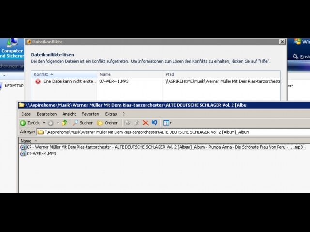

Leider sieht man den größten Teil der Fehlermeldung nicht
aber Holgers Idee könnte schon passen

Die Dateien standen aber vorher an der gleichen Stelle auf dem Server. Hatte sie ja wegkopiert, auf dem Server gelöscht und wieder hin kopiert, und der Fehler war weg. Aber ich hab den Eindruck, daß da irgendwelche Dateien zweimal erzeugt werden, und dann kommt schon wieder die Fehlermeldung, eben die oben erwähnten kurzen Namen mit der Tilde Datei~1.mp3

das sieht nach 8.3-Namen aus ...
Womit hast du denn kopiert ??
und noch einmal ganz, ganz genau:
- von wo auf die externe Platte
- von der externe Platte wohin

Ja, aber die zweite Datei mit dem 8.3 stammt nicht von mir, die macht der server komischerweise selber...
Kopiert habe ich jeweils über RDP eingeloggt, habe das externe Laufwerk auf dem Arbeitsplatz geöffnet und habe über das Desktop die Freigegebenen Ordner auf dem Server-Desktop geöffnet, und dann mit Rechtsklick die markierten Dateien in den jeweils anderen Ordner verschoben, eigentlich lege artes...
Gut ich kann diese Dateien rauslöschen, aber mich würde schon interessieren, was da schief läuft.
