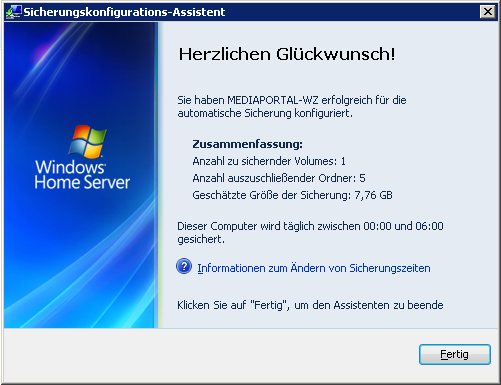

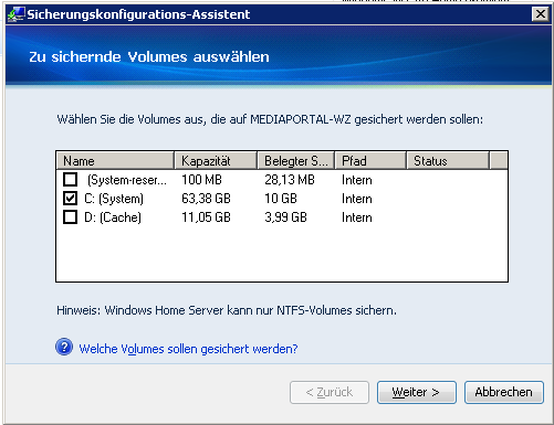

Kannst du vom WHS aus die Sicherung für den Client konfigurieren ? (Test ob die Kommunikation zwischen dem Sicherungsserver auf dem WHS und dem Client prinzipiell läuft)

Re: Acer EasyStore Backup Problem und Webseite
Ja, das klappt. Meinst du ich sollte den Client mal neu installieren?
wenn das so einfach geht ...
sonst probiert doch erst mal die beiden anderen Partitionen zu sichern
Bei den anderen Partitionen leider genau das gleiche Phänomen :-/
