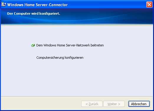

ich benötige bitte hilfe bei der Installation von meinem easyStoreH340. Bei der Installation soll ich warten bis die rote Lampe (Ausrufezeichen) umschaltet auf blau.
Das tut Sie nicht. Auch nach 30 Minuten nicht. Trotzdem habe ich versucht den Home Server Connector zu installieren.
Die Software findet den easyStore 340 aber bricht ab bei dem Installationspunkt. Kennt jemand von Euch vielleicht die Lösung von meinem Problem.

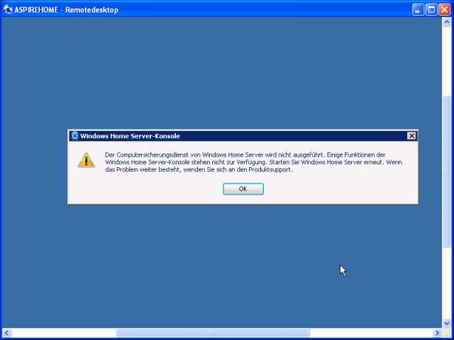

ich bin auf dem easyStore Desktop. Folgendes wird nach dem Start von der Windows Home Server-Konsole angezeigt.
Nach der ersten Meldung folgte der zweite Hinweis.
- Meldung3.jpg (16.22 KiB) 5151 mal betrachtet
- Meldung2.jpg (17.95 KiB) 5152 mal betrachtet

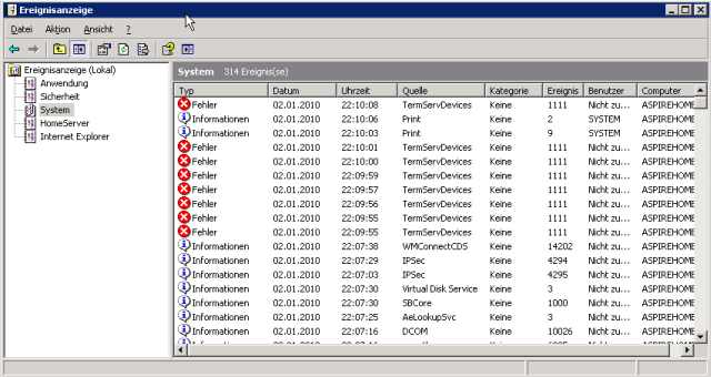

Den WHS habe ich neu gestartet. Momentan installiere ich Updates über RDP. Diese findet der WHS auch automatisch. Ich vermute einen Fehler in den Zugriffsberechtigungen.
Das rote Ausrufezeichen ist immer noch permanent vorhanden. Bisher habe ich noch keine adds installiert. Datum und Uhrzeit stimmen überein.

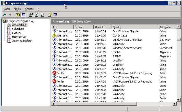

Gerade eben habe ich die Ereignisanzeige mit RDP auf dem WHS gestartet und der ergab folgende Meldung.
Nach der Meldung unter Anwendung habe ich den Net Runtime 2.0 per update auf den neuesten Stand (3.5). Der System Neustart ergab folgende Meldung und System.

Der letzte Eventlog sieht schon OK aus ...
ruf mal wenn du mit RDP auf dem WHS bist die Konsole auf und klick auf die rote Lampe, dann sagt er dir welches Problem er hat ...

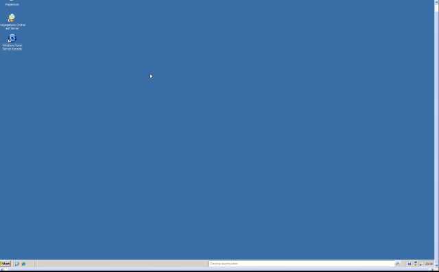

Meine Auflösung ist ziemlich hoch. Hoffentlich kannst Du etwas erkennen.
- Meldung6.jpg (4.9 KiB) 5110 mal betrachtet
Re: easyStore H340 rote Lampe leuchtet permanent
Das ist der DESKTOP und nicht die Konsole ... Doppelklick auf das Blaue Symbol (wenn ich das richtig erkenne)

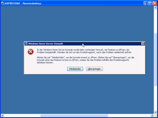

Meintest Du das Bild?
Wenn ich nach der angezeigten Meldung (Meldung7) "Wiederholen" oder "Überspringen" drücke, dann kommt immer die gleiche Meldung (Meldung8).

Wenn ich auf das icon "Windows-Home-Server-Konsole" zweimal klicke, dann kommen die beiden vorherigen Meldungen. Wenn ich nach den Meldungen nochmals zweimal klicke, dann versucht das Programm ein Fenster zu öffnen. Das wird aber nur für einen Bruchteil einer Sekunde angedeutet und verschwindet.
