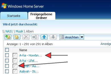

Ja, richtig. Ich hab' mal einen Screenshot beigefügt. Sieht irgendwie merkwürdig aus. Und mir ist gerade aufgefallen, dass die Dateinamen auch abgeschnitten werden und HTML-Steuerzeichen eingefügt werden...mit "Web-Übersicht" meinst du die Homepage wenn man sich übers Internet am WHS anmeldet?
An den Browsereinstellungen scheint es nicht zu liegen, da ich jetzt mehrere Browser probiert habe und alle das gleiche Ergebnis zeigen.
Habt ihr noch ne Idee?
Viele Grüße!
- Screenshot - 01.jpg (27.08 KiB) 624 mal betrachtet

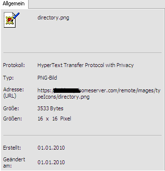

Dann klickt doch mal mit der rechten Maustaste > Eigenschaften auf das fehlende Icon ...
bei mir kommt dann Edit: das mit den abgeschnittenen Namen hatten wir auch schon mal ... wenn ich mich recht erinnere lag es da am falschen Browser

So, Problem ist (fast) gelöst.
Die abgeschnittenen Dateinamen resultieren daraus, dass hier anscheinend ausschließlich der IE eine korrekte Anzeige vornimmt. Mozilla, Opera, etc. stellen die Liste fehlerhaft dar...

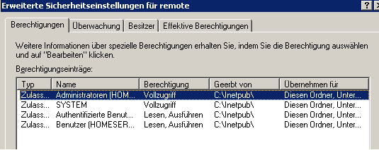

Bzgl. der Icons besteht hier ein Berechtigungsproblem auf Dateiebene (im Ordner c:\inetpub\remote). Ich habe hier mal testweise dem Benutzer "Authentifizierte Benutzer" auf das Icon-Verzeichnis Schreibrechte gegeben, und schon funktioniert's...
Welche Berechtigungseinstellungen bestehen hier bei euch?
Schon mal vielen Dank und viele Grüße!!
