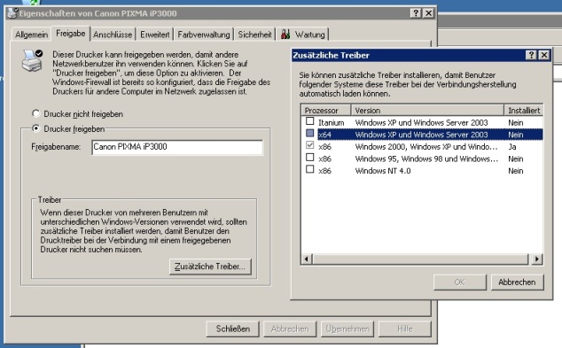

ich habe seit der Umstellung einiger Clients auf Windows 7 (64Bit) das Problem das ich den Netzwerkdrucker der am WHS angeschlossen ist nicht mehr installieren kann. Der Drucker wird von den Clients zwar als Netzwerkdrucker erkannt aber die Treiber können nicht installiert werden. Ich habe bereits folgendes versucht:
- Den Drucker lokal mit den Clients verbinden, wobei der Drucker auch auf allen Clients sofort erkannt und installiert wurde. Nun wollte ich einfach den konfigurierten Anschluß von USB auf LAN (Standard TCP/IP-Port) ändern aber das funktioniert auch nicht.
- Über die Druckereigenschaften "zusätzliche Treiber" (z.B. 32Bit, 64Bit) nachinstallieren aber hierfür finde ich keine passenden Treiber! Bei dem Drucker handelt es sich um einen "alten" Canon iP3000 und vom Hersteller gibt es nur ein Treiberpaket welches scheinbar keine passenden Treiber enthält.
Eventuell hat jemand eine Idee wie man noch vorgehen könnte. Bin neu im 32-/64Bit Mischbetrieb und konnte bisher nicht rausfinden wo es dabei genau hängt bzw. wo ich ansätzen könnte.

Wie gesagt habe ich noch vermutet das man 64Bit Treiber am WHS ur Verfügung stellen kann über dieses Menü...
Aber wenn man keine Treiber hat geht das eben nicht.
