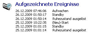

heute morgen funktionierts wie's soll ... aufgrund "überwachter Netzwerklast" wurde der Ruhezustand erst 01:50 ausgelöst und der WHS wurde nach Kalender um 07:46 geweckt ...
Mein Verdacht verstärkt sich, dass Lightsout durcheinander kommt, wenn nach Ende des Kalendereintrags kein überwachtes Ereignis "aktiv" ist. Denn es fehlt im Protokoll eindeutig ein "Aufwachen" für 25,01. um 07:45 ...
Gruß Werner

2009-12-25 01:01:15:656 [ 4] DEBUG last event recorded: Suspend
2009-12-25 01:01:15:656 [ 4] DEBUG -------------------------
Hier ist das ganze Verhalten erklärt: http://www.axonet.de/whs/webhelp/de/00040.htm
Also nochmals zusammengefasst: Am 25.12. muss nach 01:01 etwas passiert sein, das den im Standby stehenden WHS zum Reset gebracht hat. Ich tippe da auf einen äußeren Einfluss.
Woran hasst du das festgemacht? War das Häusschen grün? Laut Log war der WHS im Standbypfaelzer hat geschrieben: Nach Lasche "Status" ging der WHS heute morgen um 01:01 in den Ruhezustand, was diesen Einstellungen entspäche. Als ich gegen 10:00 an meinen Client ging, war der WHS aber aktiv ...
Das kommt manchmal vor, dass die Ballonmessages am Client erst hochpoppen wenn Benutzeraktivität bemerkt wird, das Ereignis war aber wirklich schon Nachts um 01:00 Uhr. Kannst du ggf. am Clientlog verifizieren.Nach einigen Minuten poppt im Systray über der Lampe hoch, dass der Ruhezustand ausgelost wird ... Versprochen, nicht von mir ...
Ist im Log zu erkennen. Evtl. gab es Nachts eine kurze Stromunterbrechung, so dass der WHS dann den Standby verlor? Denn aus dem Shutdown geht das automatische Wecken nicht.Da der WHS auf Wecken (rechtsklick auf Lampe im Systray) nicht mehr reagierte, musste ich hart ausschalten ...
Nach Hochfahren des WHS kommt in Lasche "Status" für 10:22 ein (Neu)-Start ...
War evtl. eine Falschmeldung, laut Log war er aus.1. warum war der WHS aktiv, wenn der doch angeblich in den Standby ging?
Siehe oben.2. warum wurde der "Ruhezustand ausgelöst" und das noch während der Serversicherungszeit?
Weil es da nicht wirklich was zu protokollieren gab, s.o.3. Warum wurde das nicht protokolliert?
Wenn es am Ende des Kalendereintrag keine Aktion gibt, dann greift die Standardaktion. Die muss gesetzt sein.Mein Verdacht verstärkt sich, dass Lightsout durcheinander kommt, wenn nach Ende des Kalendereintrags kein überwachtes Ereignis "aktiv" ist. Denn es fehlt im Protokoll eindeutig ein "Aufwachen" für 25,01. um 07:45 ...

nun, ich konnte (so meine Erinnerung) mp3 streamen ... also auf den WHS zugreifen ...Martin hat geschrieben:Woran hasst du das festgemacht? War das Häusschen grün? Laut Log war der WHS im Standby
ich glaube, diese Logik verstanden zu haben ... mein Kalender endet mit keiner Aktion, als Standardaktion ist "Ruhezustand" eingetragen mit entsprechender Aktivitätenprüfung ... hat ja heute und vorgestern wie gewollt funktioniert ...Martin hat geschrieben:Wenn es am Ende des Kalendereintrag keine Aktion gibt, dann greift die Standardaktion. Die muss gesetzt sein.
... möglich, vielleicht die Weihnachtswichtel ... ich gehe heute nacht mal beobachten ...Martin hat geschrieben:das den im Standby stehenden WHS zum Reset gebracht hat. Ich tippe da auf einen äußeren Einfluss
Gruß Werner
