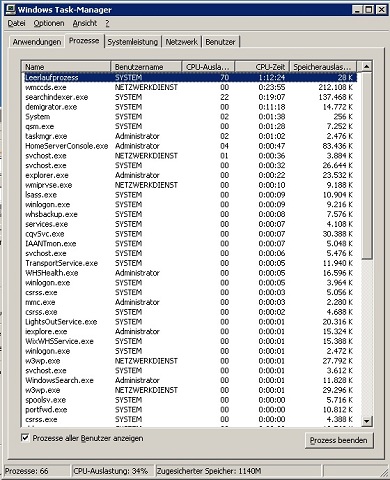

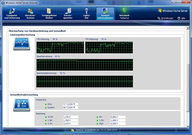

Moin zusammen!
Mein H340 liegt bei der Auslastung seiner 2GB Arbeitspeicher permanent über 80 Prozent!
Das gleiche mit der CPU...
Ich hab keine Erfahrung mit Homeservern, aber läuft da alles mit rechten Dingen zu?
Ich habe mittlerweile 2 x 1TB und 1 x 2TB Hitachi Platten drin und hänge NOCH an 100MBit.
Mach ich irgendwas falsch? Auch, wenn ich über die normale Freigaben was suche, dauert das
elendig lange! Warum? Der Speicherplatz ist etwa zur Hälfte belegt, schon zuviel? *seufz
Das Bild habe ich gerade gemacht, das einzige was aktuell gerade passiert ist, das ich eine mp3-Datei abspiele, das kann den Server
doch nicht so in die Knie zwingen???!
Danke!!
Stefan

Hallo Stefan, willkommen im Forum!
Die CPU-Auslastung ist aber ungewöhnlich.
Hast du die auch über längere Zeit hin beobachtet?
Gehe einmal per Remote Desktop auf den WHS und starte den Task-Manager, Reiter "Prozesse" und Checkbox "Prozesse aller Benutzer anzeigen" anklicken.
Dann kannst du oben mit zwei Klicks auf die CPU-Auslastung (3. Spalte, 1. Klick sortieren aufsteigend, 2. Klick sortieren absteigend) die CPU-fressenden Prozesse ausfindig machen.
Alternativ dazu gäbe es noch das Add-In "WHS Task Viewer". Allerdings würde ich das an deiner Stelle im Moment nicht installieren, da es nie schlau ist im Problemfall neue Software zu installieren.
Roland
Den Speicher sehe ich nicht so tragisch, schließlich hast du den ja zum Arbeiten und nicht zum Ansehen...StefanFlegel hat geschrieben:Mein H340 liegt bei der Auslastung seiner 2GB Arbeitspeicher permanent über 80 Prozent!

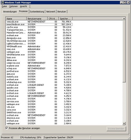

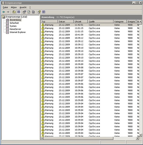

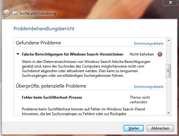

Danke für die schnelle Reaktion!
Gute Idee, danke!
Also searchindexer und wmccds brauchen ne Menge.
Die Dateien sind seit ner Woche drauf, so langsam müsste er doch mit dem Index fertig sein, oder?!
Und was ist CqvSvc.exe ?
Gute Idee, danke!

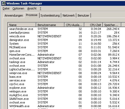

Hallo Stefan
Um auf die letzte Frage zuerst zu antworten viewtopic.php?f=9&t=7834#p56743 hier wurde das Thema schon behandelt mit dem Dienst!
Zu deinen Taskmanager Screenshots, der Searchindexer läuft immer mal wieder wenn du im Taskmanager/Prozesse Ansicht/Spalten auswählen die CPU-Zeit als Spalte dazu nimmst kann man danach besser Sortieren!
Im Regelfall sollte hier dann nach der Leerlaufzeit der demigrator der Größte Prozessor Fresser sein.
Beim Searchindexer kommt es darauf an was für Dateien du auf deinem WHS kopiert hast wenn hier viele Dateien dabei sind bei denen auch der Inhalt vollständig indiziert wird. Kann die Woche schon mal nicht reichen!

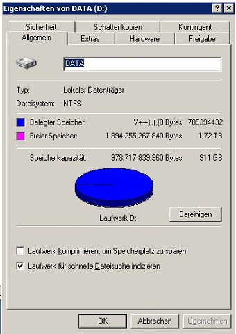

Ich danke euch!
Den Thread hatte ich auch schon gesehen, hatte mich eben nur über die vielen Warnungen gewundert.
Aber so hängt es ja vielleicht wirklich mit dem Index zusammen und ich muß einfach noch ne Weile warten, bis das

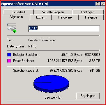

Aber mal was anderes... Der Acer kommt schon mit mehr als 2TB klar, oder? (Siehe Screenshot)

Re: Acer Aspire H340 - CPU- und RAM-Last zu hoch?!
Die falsche Anzeige der Platteninfo ist ein bekanntes WHS-Problem und hat nichts mit der Größe der verbauten Platten zu tun ...
Zu deinem Lastproblem ... läuft dein WHS durch bzw. wie häufig fährst du den hoch und runter ?

Diese wmccds scheint zu dem Windows Media Connect zu gehören der taucht bei mir überhaupt nicht auf.
Das mit der Anzeige sieht bei mir genau gleich aus ich denke mal Microsoft hat hier einfach keine Anpassungen vorgenommen!
Würde das als nicht unbedingt tragisch einstufen!

Bei der Ursachen suche bin ich dann in den [Windows Search Optionen] darauf gestoßen das er bei den XML Dateien nicht nur die Eigenschaften sondern auch den Inhalt versucht zu indexieren!
Als ich dann umgestellt hatte das er nur die Eigenschaften bei den *.XML Dateien für die Indexierung nimmt, hat er die Rund 40.000 Dateien in weniger als 8 Minuten indexiert!
Ich hab jetzt nicht alle Dateiendungen kontrolliert aber ich denke mal es gibt sicher noch einige wo die Inhaltssuche keinen Sinn macht!
Achja bei *.mp3 Dateien ist die Inhaltssuche durchaus gewollt, wurde mir quasi Bescheid gestoßen

Was passiert denn, wenn du auf den WHS gehst und dort suchst (nicht mit Suchen im Explorer sondern über das Suchfeld in der Taskleiste)
Vielleicht hast du dort die Medien-Verzeichnisse aus dem Index ausgeschlossen ?
