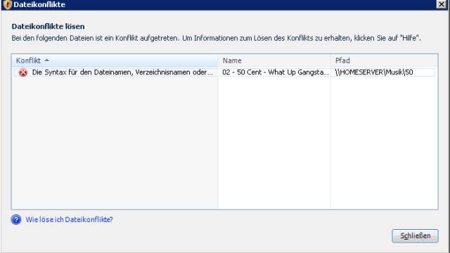

Hallo Forengemeinde.
Ich habe seit einiger Zeit ein Dateikonflikt. Fragt mich bitte nicht wie dieser zustande kam, denn dies wüsste ich auch gern selbst.
Es handlet sich um eine mp3 im shares Ordner. Diese lässt sich auch nicht löschen. Wenn ich es versuche kommt die Meldung dass der Syntax falsch wäre. Was mache ich nun?
Habe auch schon probiert Ordnderdubl. an und wieder aus zu schalten. Bringt alles nichts.
Also wenn ich das richtig verstehe habe ich irgendwo ein Verweis auf eine Datei die nicht da ist und desshalb auch nicht gelöscht werden kann?
Bitte um Hilfe.
Habe keine Lust den Server neu zu installieren.

die Meldung kommt auf den Clients sobald er sich mit dem WHS verbunden hat.
Schalte ich den Server alleine ein und melde mich an dei Konsole an kommt sie dort auch.
Dubl. habe ich eine ganze Nacht gewartet 12h.
Probiert zu löschen habe ich von den Clients aus per Konsole, per Remotedesktop und im Server direkt als Admin angemeldet.
Immer kam die Meldung:
Der Syntax für den Dateinamen, Verzeichnisnamen oder Datenträgerbezeichnung ist falsch.
Wo ist das Problem?

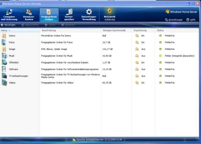

Hallo hallo, wieder zurück von der Spätschicht.
Chkdisk habe ich schon probiert ohne Erfolg.
Also erst mal bitte langsam, was ist Tombstone und was ist Storagepool?
Ich öffne den Ordner über die Konsole geht nicht löschen und dann gehe ich den weg über dem Arbreitsplatz also D\shares\musik\Ordnername.
Auf beiden Wegen kommt die Meldung.
In der Konsole klicke ich ich auf freigegebende Ordner und als Status für mein Musikordner steht ein gelber Punkt: Fehler(Integritätüberprüfen)
Der Mist muss doch irgendwie zu löschen gehen.

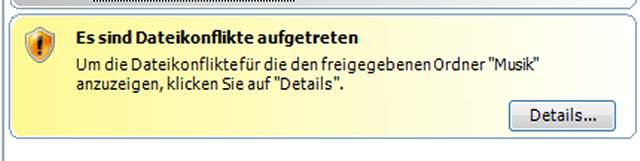

Re: Dateikonflikte
Ahhh OK, gefunden.
So nun seht ihr den Schlamassel.

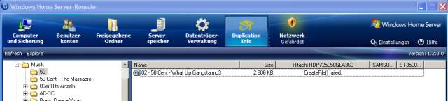

Re: Dateikonflikte
Lade dir bitte mal das Add-In Duplication-Info und schau was das zu der Datei sagt ...

Re: Dateikonflikte
Na was soll der schon sagen, eigentlich genau das selbe was die anderen sagen.
Bitte bitte löst mein Problem.
