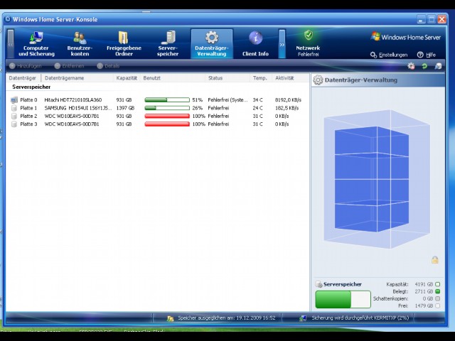

Hallo, habe 4 Platten, aber seit Tagen sieht es so aus, daß 2 Platten mit je 1 TB bei 100% voll sind.
Was kann ich tun, damit sich das ausgleicht?

Warum sollte er das ausgleichen? Ist normal, dass die Platten eine nach der anderen befüllt werden.
Re: Server gleicht Speicher nicht aus
Nicht ganz, 100% ist schon ungewöhnlich ... eigentlich sollte unterhalb von 20 GB-frei der Ausglich einsetzen.DrCain hat geschrieben:Warum sollte er das ausgleichen? Ist normal, dass die Platten eine nach der anderen befüllt werden.
Schau bitte mal nach wie viel GB auf den beiden Platten z.Zt.noch frei sind und dann geh bitte mit RDP auf den WHS und schau dir die aktuellen DEutil-Logfiles an

Hallo Feedback, nach 2 Tagen hat der Server auf den beiden Platten je 20GB freigeschaufelt, dann stimmt es ja wieder.
