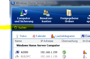

Christian, hast du auf den Suchen Schalter geklickt?
Re: Lights-Out V1 TVIX Stream Client wird nicht angzeigt
Verfasst: 23. Dez 2009, 11:21
von Chl
Martin hat geschrieben:Christian, hast du auf den Suchen Schalter geklickt?
nein hatte ich natürlich nicht gemacht.
Hat nun funktioniert. Ich bin davon ausgegangen, das er beim Hochfahren automatisch suchen würde.
Danke für den Tip.
Christian
Verfasst: 23. Dez 2009, 11:46
von Martin
Die automatische Hintergrundsuche prüft nur die vorhandenen Geräte damit z.B. gelöschte Geräte nicht wieder rein kommen.
Neue Geräte werden nur über die interaktive Suche entdeckt.

Verfasst: 23. Dez 2009, 19:27
von webwolf
Jaja der Suchen Button, den hab ich auch erst gefunden, als ich die Anleitung gelesen habe. Vielleicht könnte man den unter den "Netzwerkbasierte Geräte" einfügen. Ohne das man einmal gesucht hat, gibt es den ganzen Bereich nicht, somit "sucht" man auch nicht danach :-)
Sonst ist das neue Lights-out echt super! Weiter so.
