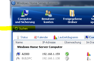

Re: Lights-Out V1 TVIX Stream Client wird nicht angzeigt
Christian, hast du auf den Suchen Schalter geklickt?
Chl
Beiträge: 27
Registriert: 26. Nov 2009, 09:01
Beitrag von Chl »
Martin hat geschrieben:Christian, hast du auf den Suchen Schalter geklickt?
nein hatte ich natürlich nicht gemacht.
Hat nun funktioniert. Ich bin davon ausgegangen, das er beim Hochfahren automatisch suchen würde.
Danke für den Tip.
Christian
Die automatische Hintergrundsuche prüft nur die vorhandenen Geräte damit z.B. gelöschte Geräte nicht wieder rein kommen.
Neue Geräte werden nur über die interaktive Suche entdeckt.
Jaja der Suchen Button, den hab ich auch erst gefunden, als ich die Anleitung gelesen habe. Vielleicht könnte man den unter den "Netzwerkbasierte Geräte" einfügen. Ohne das man einmal gesucht hat, gibt es den ganzen Bereich nicht, somit "sucht" man auch nicht danach :-)
