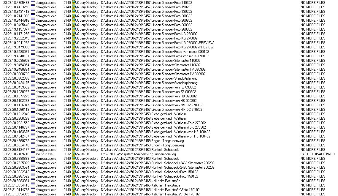

Über den Process Monitor habe ich mir mal die Zugriffe u.a. vom Demigrator angeschaut um zu recherchieren was er auf der Platte umher schaufelt und warum die CPU meist bis 90-100% hoch geht.
Dabei sind Zugriffe auffällig die den Status NO MORE FILES tragen bezüglich verzeichnissen unter D:\shares\[...]
Kannst du davon mal einen Screenshot machen

Anbei der gewünschte Screenshot
Von den NO MORE FILES Einträgen habe ich wirklich sehr viele. Ist das normal? Bedeutet es, das keine weiteren Daten vorhanden sind die abgeglichen werden müssen?
Aus meiner Sicht ist das nur das Ende-"Kennzeichen" eines Verzeichnisses
