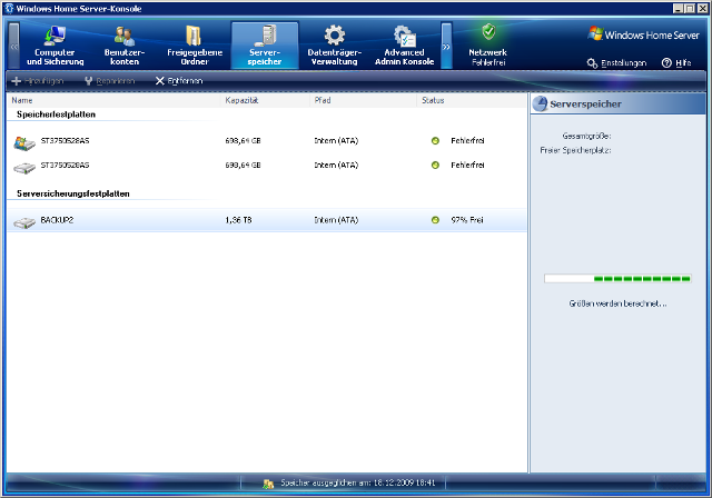

Viel gelesen und gesucht, aber keine Lösung für folgendes Problem gefunden.
Mein Acer H340 hat bis zum 29.11.2009 die Shares auf manuelle Anforderung korrekt auf eine zusätzlich eingebaute Backup-Platte gesichert. Bei dem Versuch, jetzt eine weitere Sicherung zu starten stürzt ohne Vorwarnung die Konsole ab, egal ob über RDP oder vom Client aus. Auch die bisherigen Sicherungen lassen sich über die Konsole weder anzeigen, noch eine neue starten, Absturz der Konsole. Das hier schon diskutierte Thema ist es wohl nicht, denn die Sicherung startet überhaupt nicht erst.
Die Backup-Platte habe ich bereits ersetzt, aber leider ebenfalls erfolglos.
Im Kontext-Menu kann ich nur "Sicherungen anzeigen" oder "jetzt sichern" auswählen, Ergebnis ist ebenfalls Absturz.
Die "Sicherungsbereinigung" sowie die "Datenbank Reparatur" läuft zwar fehlerlos durch und behauptet, alles repariert zu haben, aber das ist vermutlich nur die Sicherung für die Clients. Damit habe ich keine Probleme, die läuft.
Ich Frage mich, wo die Konsole die Information hernimmt, dass noch eine Sicherung vom 29.11. existiert, die Platte ist ja gewechselt und die neue ist noch komplett leer.
Weiterer Effekt, der eventuell im Zusammenhang steht, "Server Speicher" läuft auf der rechten Seite der Balken "größen werden berechnet...." stundenlang, ohne zu einem Ergebnis zu kommen.
Hänge mal das Log der HomeServerConsole hier an, evtl. hat je jemand eine Lösung.
Vielleicht ist es ja auch das PP3, aber da habe nichts gefunden, dieses deinstallieren zu können.

lerni
- Beiträge: 51
- Registriert: 3. Nov 2009, 12:22
Re: Server Backup geht nicht mehr
Ja, die Platte über den Wizzard hinzgefügt und als Backup2 definiert.
Zwischenzeitlich habe ich auch mal das PP3 und sämtliche danach kommenden Updates deinstalliert, immer noch erfolglos.
Wie ich schon weiter oben erwähnt habe, hängt es vlt. tatsächlich damit zusammen, dass im Fenster "ServerSpeicher" der grüne Balken auf der rechten Seite "Größen werden berechnet...." kein Ende findet. Das Kuchendiagramm wird nicht mehr angezeigt. Also hat er doch irgendwo massive Probleme, mit der Plattenverwaltung.
Da ich auch schon vermutet hatte, dass die Backupplatte nicht mehr sauber erkannt wurde, habe ich die ja schon mal ausgewechselt.
Die autoamtisch gestarteten Dienste habe ich auch schon kontrolliert, laufen alle. Im Eventlog ist rein gar nichts zu sehen.
Neuinstallation scheue ich ohne Ende, da muss ich alles neu machen und über 1TB an Daten wieder drauf schieben.
- ServerSpeicher.PNG (119.84 KiB) 3242 mal betrachtet

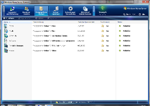

So Fehler gefunden....
Ursache war, dass beim Share "öffentlich" in der Übersicht die Kapazität mit "unbekannt" angegeben wurde. Das hat dann dazu geführt, dass
a) der grüne Balken beim Serverspeicher nicht mehr aufgehört hat zu laufen und
b) das Backup nicht gestartet werden konnte, da keine Möglichkeit bestand, Kapazitätsberechnungen durchzuführen.
Ich hatte in den Share "öffentlich" ein Verzeichnis mit dem Namen "Fonts" kopiert und windows war anscheinend so schlau, die NTFS-Berechtigungen so zu setzen, dass das System und die Administratoren hierauf keinen Zugriff hatten. Habe ich aber auch erst gemerkt, nachdem alle Daten aus diesem Share an einen sicheren Ort kopiert wurden und ich dann alle Daten im dem Share löschen wollte.
Jetzt habe ich noch eine anderen Frage, aber der Fehler stört mich nicht wesentlich:
Der Share "Benutzer" ist zwar angelegt und funktioniert auch einwandfrei, aber in der Übersicht der Konsole wird er nicht agenzeigt. Gibt es da vielleicht bei jemanden eine Erkenntnis dazu?
Schön dass es wieder läuft und danke für die Rückmeldung. Würde mich noch interessieren wie du den Ordner denn kopiert hast ? Oder hast du ihn auf dem WHS dorthin verschoben ?
Die Benutzer-Ebene sieht du in der Konsole weil dort keine Berechtigungen vergeben werden, die liegen ja auf den darunter liegende User-Shares .
lerni
- Beiträge: 51
Kopieren war möglich, da das Recht "lesen" gesetzt war.
Bei der Anzeige der Shares hast Du mich falsch verstanden, der Share "Benutzer", also die obere Ebene wird nicht angezeigt.
- freigaben.png (83.84 KiB) 3161 mal betrachtet
