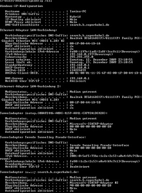

Ferris1708
- Beiträge: 8
- Registriert: 12. Dez 2009, 10:23
Re: Aspire easyStore H340 WHS keine Verbindung
hundesohn hat geschrieben:welche ip adresse hat, wenn der fehler auftritt, dein pc und welche der server?
start ausführen "cmd" eintippern und in dem dosfenster mal bitte "ipconfig /all" auf dem client als auch auf dem server machen und hier posten bitte (die befehle natürlich ohne " eintippen und jeweils die taste return/enter/eingabe drücken)
hundesohn
- Unbenannt.JPG (67 KiB) 2958 mal betrachtet
Roland M.
- WHS-Experte
- Beiträge: 2761
- Wohnort: Graz, Österreich
Hallo!
Entschuldige schon, aber hast du dir deinen eigenen Beitrag einmal angesehen?
Und dieses "Unbekannt.JPG" versucht zu lesen?!
Freiwillig versuche ich das nicht zu entziffern!
Mach einfach ein ipconfig > text.txt und häng diese Textdatei an oder noch besser, füge den Inhalt dieser Datei mit Copy & Paste hier einfach in den Text ein!
Roland
Roland

Roland M.
- WHS-Experte
- Beiträge: 2761
Hallo!
Also
ipconfig /all > text.txt
Diese erstellte Datei kannst du dann mit einem beliebigen Editor öffnen, Text markieren (Strg-A), Text in die Zwischenablage kopieren (Strg-C) und hier im Forum in eine Antwort wieder aus der Zwischenablage einfügen (Strg-V).
That's all.
Roland
Wie ich schon oben schrieb, einfach in der Eingabeaufforderung wie bereits gemacht das" ipconfig /all", nur zusätzlich die Ausgabe umleiten (">") in eine Datei (ich hab sie als Beispiel eben "text.txt" genannt).Ferris1708 hat geschrieben:sorry, wenn Du mir erklärst, wie das geht, mach ich das gerne, ich bin ein noob, vergiss das nicht...
Also
That's all.
Roland
