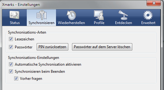

Na die Passwörter, die man in Firefox speichern kann.
Die Einstellung dazu, kannst Du im angehängten Bild sehen.

Ach soNa die Passwörter, die man in Firefox speichern kann.
Ich werde mich hüten, die mit zu übertragen.
Bei mir werden nur die Lesezeichen übertragen.

Auch die Passwort Funktion funktioniert super, dabei muss man über die about:config Einstellung von Firefox folgendes auf True stehen
extensions.xmarks.rememberPassword
extensions.xmarks.rememberPin
Es gibt auch eine neue Version:
https://rodan.lastpass.com/dev/xmarks-4.0.3.1.xpi
