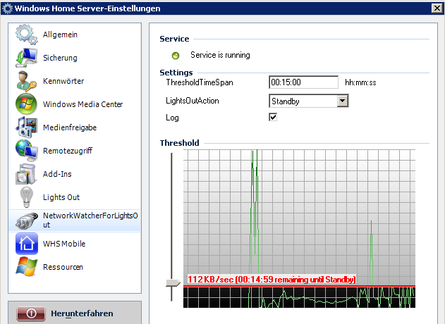

Soda, habe mir die erste Kritik zu Herzen genommen und ein Addin inkl. Setup gebastelt.
Die Werte, die letztlich wichtig sind, werden via UI gesetzt (Grenzwert & wie lange). Es werden alle Netzwerkkarten überwacht, der Takt ist 1 Sekunde.
lg
muehlberger
networkwatcherforlightsout.zip
(120.42 KiB) 205-mal heruntergeladen
