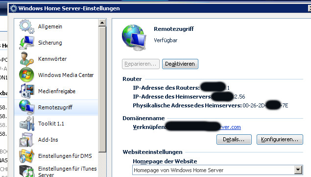

Re: Acer H340 Startet nicht korrekt
Beitrag von siggidoe »
Ok, sorry, ich hab wohl etwas konfus geschrieben, war wohl zu happy.
Was ich meinte ist dies:
Ich weiss, das sieht jetzt alles ok aus und das ist es auch. Einfach mal eine Weile in Ruhe lassen scheint doch noch manchmal zu helfen.
Dieser Remote-Zugriff hatte "eingeschränkte Konnektivität" (was immer das auch heisst) und das Symbol des WHS-Connectors war gelb. Ausserdem stand da noch, dass der Zugriff aus dem Internet nicht funktionieren würde. Ich hab dann deaktiviert und wieder aktiviert, dann war alles ok bis zum nächsten Aufwachen und das jedesmal. Dann hab ich mal auf "Reparieren"geklickt, der WHS hat ein paar Einstellungen abgecheckt und nach ein paar Minuten gings dann wieder.
Mittlerweile kann ich den Fehler nicht mehr reproduzieren; mit anderen Worten:
Alles OK, auch die LEDs!!
Nochmals Dank für deine Hilfe!
Siggidoe
