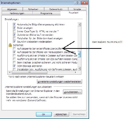

So ich hab es jetzt hin bekommen. Scheint bei Windows7 als Standard eingestellt zu sein.
- Das ist die Einstellung im IE
- Internetoptionen.jpg (48.74 KiB) 3897 mal betrachtet

Hallo Michi,
damit gibst Du Sicherheit auf anstelle das Problem zu lösen. Welche URL verwendest Du denn bei der das Problem auftritt?
Joachim
