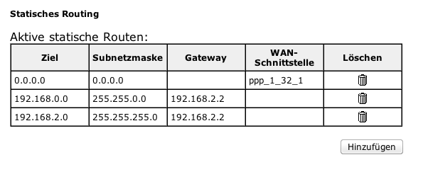

Es handelt sich um einen Siemens SL2-141-I
Bei statischen Routen ist folgendes eingetragen:
Ziel - Subnetz - Gateway - WAN Schnitstelle
0.0.0.0 - 0.0.0.0 - leer - ppp_1_32_1 (damit bekomme ich schonmal die Verbindung ins Internet)
192.168.0.0 - 255.255.0.0 - 192.168.2.2 - leer
Ich kann entweder nur die WAN Schnittstelle eintragen oder den Gateway.

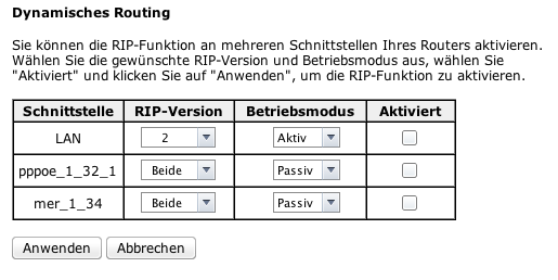

Bei dynamischen Routen kann ich folgendes Eintragen:

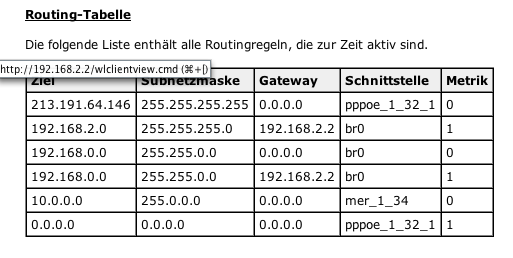

Eben habe ich noch gesehen dass in der Gesamtübersicht folgende Routing Tabelle zu sehen ist:
Der Router hat als IP 192.168.2.2

"Rumspielen" ist immer schlecht. Mach einmal alles rückgängig.Router 1 scheint das Problem zu sein und dort hab ich wohl am meisten "rumgespielt"
Da ist mir das 192.168.2.0 durch das 192.168.0.0 redundant.Bei statischen Routen ist folgendes eingetragen:

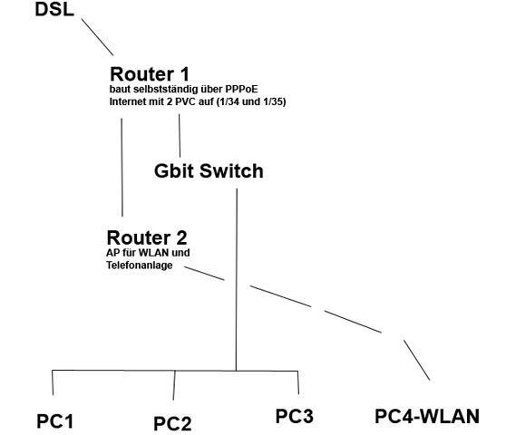

Ziel: IPTV auf allen Rechnern.
Das erfordert den Aufbau einer DSL-Verbindung mit 2 PVC (1/31 und 1/34)
Das erfordert den Einsatz des Siemes SL2-141-i (Router1)
Weil der sone lahme WLAN-Verbindung hat, erfordert das den Einsatz der Fritzbox 7570 (Router2) die ausserdem VoIP und Telefonanlage bietet
So sieht das Netzwerk aus:

...was wäre, wenn du den Router2 einfach durch einen Accesspoint ersetzt bzw. ihn als solchen einsetzt: einfach die Verbindung vom Router 1 kommend nicht am WAN-Port anstecken, sondern an einem LAN-Port (und DHCP abschalten!). Dann hast du ein logisches Netzwerk und müßtest dich nicht mehr mit Routen herumschlagen...

Router 2 muss die Router 1 als Gatway haben.
Da du in das Internet kommst ist das ja richtig eingestellt.
Router 1 (Netz1) muss eine Statischeroute zu Netz 2 haben :
Netz 192.168.0.0 Maske 255.255.255.0 (ist doch dein W-LAN Netz oder ?) zu IP 192.168.2.1 (WAN IP der Fritzbox)
