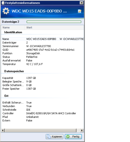

Nach der Installation der Datenträger Verwaltung UAddIn), kann man erkennen, dass bei "Pfad" "unknown" steht, wogegen bei den beiden Originalplatten Master und Slave angezeigt wird.
Wie kann ich eigentlich ein Bild hochladen, das würde es einfacher machen, die Sache zu erklären. Habe keine Möglichkeit gefunden und irgendwo im WEB wollte ich den Screenshot nicht ablegen.
Noch eine Frage: Nachdem ich die Ordnerduplizierung abgeschaltet habe hat sich bei der Aktivität von "demigrator.exe" nichts geändert. Könnte es sein, dass das Teil von den HDD-Herstern programmiert wurde, damt die Platten möglichst schnell ausfallen - oder :-)

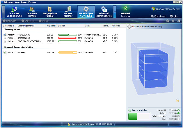

Hätte mir mal die Brille aufsetzen sollen, dann hätte ich mir sicherlich eine Menge "SUCHEN" erspart.
Also, hier jetzt zwei Screenshots.
und immer noch die Daueraktivität auf C: :-(
