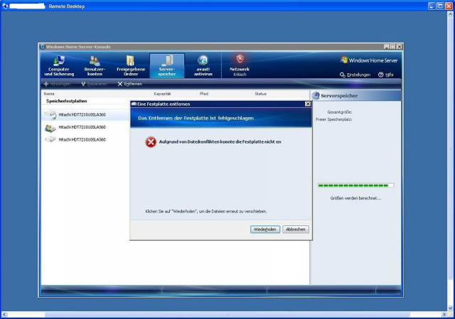

Habe ein großes Problem mit meinem WHS:
Beschreibung:
Verbaut sind 2x 1 TB Festplatte intern sowie eine externe 1 TB Platte.
Problem:
Nach der Installation des WHS habe ich über die Datenträgerverwaltung die zweite HDD auf Software Raid 1 (Spiegelung umgestellt) seit dem lässt diese sich nicht mehr aus der Serverconsole entfernen bzw. wird als fehlend dargestellt.
Gleiches Problem tritt mit der externen HDD auf, die Ordner-Duplikation habe ich bereits deaktiviert (hat jemand eine Idee wie ich die Platten entfernen kann?) Über die Konsole habe ich leider keine Möglichkeit (siehe Bild 2) ich bekomme immer eine Fehlermeldung "Aufgrund von Dateikonflikten kann die Festplatte nicht entfernt werden". Das Softwareraid habe ich bereits einmal entfernt und neugestartet (die interne Festplatte lässt sich auch dann nicht entfernen!)
Resized bild2.jpg (229.51 KiB) 3189 mal betrachtet

The Night Rider hat geschrieben:Nach der Installation des WHS habe ich über die Datenträgerverwaltung die zweite HDD auf Software Raid 1 (Spiegelung umgestellt)
Wenn du wirklich an der Server-Konsole oder über Remote Desktop die zweite Festplatte, die du vorher offensichtlich zum Speicherpool hinzugefügt hast, über Server-2003-Bordmittel in ein Software-RAID umgewandelt hast, hat nicht nur der WHS, sondern vor allem du ein Problem!
RAID wird offiziell auf dem WHS nicht unterstützt.
"Über Wirkung und unerwünschte Nebenwirkungen fragen Sie ihren Arzt oder Apotheker!" :D
Ich fürchte, daß du dich in diesem Fall mit dem Gedanken der Neuinstallation des Servers vertraut machen mußt.

Habe das natürlich nicht über RDP sonder wie gesagt nach der Installation vom Server gemacht (gleiches hatte ich bereits vorab in einer virtuellen Maschine probiert bzw. bin auch nicht einfach so auf den Trichter gekommen (Software Raid wurde in einem Handbuch von Markt & Technik zum WHS beschrieben bzw. das dies geht und kein Problem sei).
In der virtuellen Maschine bekomme ich z. B. hierdurch überhaupt keine Fehler etc... (RAID funktioniert übrigens wunderbar... habe von der Mirror auch schon gebooted). Nur dem Demigrator schmeckt das ganze nicht so bedonders habe ich das Gefühl (laut Handbuch sollte man die HDDs auch vorher in der Konsole aushängen bevor man das RAID aktiviert). <- nur wie geht dies nachträglich?
Also ich denke Neuinstallation kommt für mich nicht in Frage... das Problem wird sich sicherlich auch anders lösen lassen (zumal die USB-Platte garnichts mit dem Raid zutun hat!)
*update*
habe vermutlich einen lösungsweg gefunden (das die platten noch angezeigt werden beruht nur auf einem registry eintrag... habe das grade mal an einer vm maschine durchgespielt... wenn man die richtigen einträge löscht kann man platten aus dem festplatten pool etfernen "sind dann nach einem neustart weg")... werde das die tage am richtigen system ausprobieren... falls es klappt beschreibe ich hier mal den lösungsweg :D

Manchmal hilft es, die stoerrische Festplatte erst abzuhaengen und dann in der Konsole zu entfernen. Ausserdem sollte der WHS auf dem aktuellen Patchlevel sein (alle Updates, die ueber die Konsole angeboten werden, eingespielt sein), da in aktuellen Updates auch Probleme beim Entfernen von Platten behoben wurden.
Software RAID ist noch viel toedlicher als Hardware RAID, speziell wenn eine Neuinstallation des Servers unter Beibehaltung der Daten erforderlich wird, wirst Du das merken.

ist auf dem neuesten stand... und wie gesagt habe es jetzt den weg über die registry gemacht und funktionierte einwandfrei! (Platten sind jetzt wieder als Verfügbar da aber nicht im Speichermanager eingebunden).
Von daher alles jut. :D die Fehlermeldungen von migrator sind auch weg... habe jetzt nur noch ein problem mit einem dateikonflikt (welcher allerdings schon seit der whs installation besteht... windows hat den jetzt erst gefunden in der serverconsole (datei auf drive d: ist zwar vorhanden mit verweise auf c: aber lässt sich nicht öffnen (unter softwareshare readme.txt). wenn man versucht die datei zu öffnen meckert er immer pfad bzw. quelle kann nicht geöffnet werden etc... auf drive c: lässt der file jedoch ohne probleme öffnen?

weil das ein hardlink auf c:\whs\ ist... (wie gesagt ich werde später ein bild davon machen... das problem besteht schon seit der installation habe die datei nicht per hand angelegt)
Re: Festplatten lassen sich nicht entfernen :-(
Verfasst: 7. Nov 2009, 22:31
von OlafE
fsutil reparsepoint delete d:\shares\sharename\pfad\dateiname
koennte helfen, das stoerrische Teil loszuwerden.
Alternativ, wenn die auf einen Pfad verweist, dort aber nicht mehr ist, lege einfach eine gleichnamige Datei an der Stelle an und loesche dann ueber shares.
Viele Gruesse

alles klar werde ich mal ausprobieren...
hier übrigens nochmal die screenshots bezüglich regedit und der fehlmeldung (readme.txt)
HDDs per REGEDIT aus der WHS-Console löschen:
Bild Bild
1. (Unter "HKEY_LOCAL_MACHINE" -> "Software" -> "Microsoft" gehen.)
Bild Bild
2. (Dann den Eintrag "Windows Home Server" -> "Storage Manager" -> "Disks" suchen...dort werden alle eingebundenen (auch die Fehlerhaften z. B. als Unknown gekennzeichneten Festplatten aufgeführt! "System-Disk" sollte man wenn möglich nicht entfernen ;-) ... zur Sicherheit würde ich mir die Einträge aber exportieren!)
Bild Bild
3. (Unter Attributs kann man genaue Infos zur HDD einsehen vielleicht nützlich wenn man mehrere Festplatten der gleichen Marke verbaut hat)
Nach dem löschen der Einträge sollte der Server neugestartet werden (einmal bzw. es kann auch zweimal erforderlich sein)... bei mir waren die Demigrator-Meldungen erst nach dem zweiten Start weg.
Bilder zum Dateikonflikt:
Bild Bild
Bild Bild

mit dem fsutil ging es leider nicht... habe die beiden readme dateien einfach mal geslöscht... die fehler sind jetzt verschwunden :D
