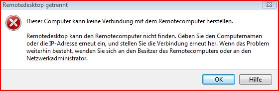

ich hab jetzt mal versucht, eine Remotedesktopverbindung herzustellen, mit der ich dann Vollzugriff und somit die Möglichkeit hätte, den Connector von extern zu installieren. Dies ist mir bis jetzt nicht gelungen. Ich meine nicht die Remote, um auf die Konsole zu kommen, sondern den Zugriff auf die normale Windows Oberfläche.
Zunächst folgendes: Alle erforderlichen Ports sind freigeschaltet. (Firewall Server, Router)
Wenn ich über einen Client, der direkt am WHS dran ist und ich gebe bei Remote "NamedesServer" ein, dann gelingt ein direkt Zugriff problemlos.
Wenn ich jedoch von extern eine RD versuche passiert folgendes:
Frage ich in der RD Maske nur "NamedesServer" ab, erscheint folgende Meldung: Der RemotePC wurde nicht gefunden.

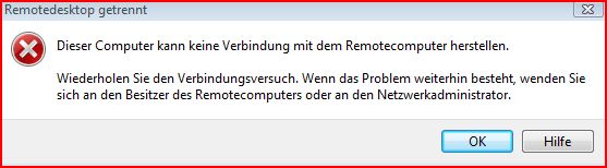

Gebe ich jedoch in der Maske "NamedesServer.homeserver.com" ein erscheint die andere Meldung: Das heist also, dass er bei der korrekten Eingabe der Server zwar gefunden wird, aber trotzdem keine Verbindung hergestellt werden kann.
Hat jemand noch eine Idee, woran das liegen könnte?
