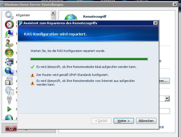

Hallo Community,
Ich hatte in letzter zeit stark Problehme mit meinem Router und mit dem dns!
Ich habe mir nun einen neuen Router gekauft und zwar den Netgear wgr614 v7
Habe aber auch noch meine nAlten T-Com router w707v
Nun jetzt mein problehem!
Ich habe die standard ports weitergeleitet auf meinem Homeserver.
Aber der Homserver hat keinen zugriff auf das internet, und von außen unter www.meinname.homeserver.com ist er auch nicht zu erreichen!
ich weiss solangsam nicht mehr weiter weil ich auch nicht so fix in Port weierleitung/freigabe bin!
Bitte um eure hilfe!

ps: habe mal ein bild angehangen!

kannst du bitte auf dem WHS mal ein ipconfig /all machne und hier posten ...

hier nobby:
C:\Dokumente und Einstellungen\Administrator>ipconfig /all
Windows-IP-Konfiguration
Hostname . . . . . . . . . . . . : xxxxxServer
Knotentyp . . . . . . . . . . . . : Unbekannt
Ethernet-Adapter LAN-Verbindung:
Beschreibung . . . . . . . . . . : Intel(R) PRO/1000 PM Network Connection
Physikalische Adresse . . . . . . : x0-xx-17-3x-C0-xx
DHCP aktiviert . . . . . . . . . : Nein
IP-Adresse. . . . . . . . . . . . : 192.168.2.10
Standardgateway . . . . . . . . . : 192.168.2.1

Re: Whs ohne Internet
und wo ist der DNS Eintrag ?
Ich habe nix verstellt!
nachdem ich so problehme hatte mit dem dns!(du errinnerst dich hoffentlich)
hast du mir gesagt ich soll den löschen und den router reseten!
das habe ich nun gemacht und alles wieder eingestellt bis auf die ports und den dns!
Weil ich meinen dns acc gelöscht hatte!
Jeder client hat internet nur meine whs nicht!
ja wer denn sonst ??Hustenbonbon hat geschrieben:????
und dieser Eintrag fehlt, den must du in der manuellen Konfiguration auch eintragenHustenbonbon hat geschrieben: DNS-Server . . . . . . . . . . . : 192.168.2.1
Wow, danke!
Aber ich weiss wirklich nicht wieso der weg war!?
Ich habe den eintrag nicht verstellt!
Hätte ich echt mal selber drauf kommen können!
habe es einfach übersehen!
Danke nobby mein whs gott=)
