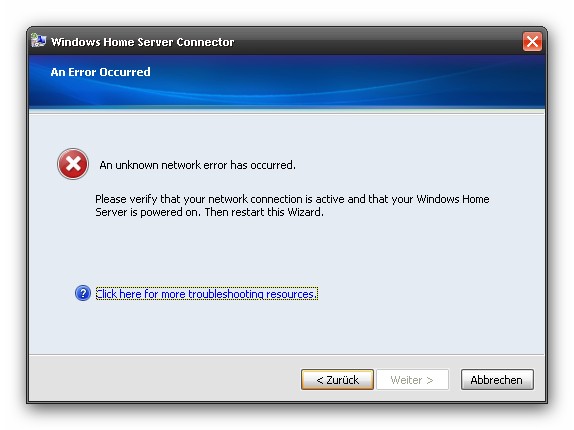

Da bin ich wieder.
Habe alles nach Euren Vorgaben gemacht.Alles funktioniert ganz prächtig bis auf....ja genau,bis auf den Connector.Übrigens,ich habe nirgendwo W-Lan.
Habe den Connector vom Server genommen wie Ihr es empfohlen habt,kriege aber trotzdem immer wieder dieselbe Fehlermeldungen.Habe sie angehängt.Vielleicht weiß einer von Euch Rat.
Magical Snap - 2007.11.08 12.45 - 003.jpg (34.43 KiB) 4192 mal betrachtet

Re: Alles OK.Trotzdem findet der Client den Server nicht.
Verfasst: 8. Nov 2007, 14:20
von Martin
Hast Du die Installation nur auf diesem einen Client probiert?
Läuft dort eine speziell Firewall-Software?
Und was steht im Log der Installation, zu finden unter
%TEMP%\HomeServerClientMsi.log
%TEMP%\HomeServerClientSetup.log
Tipp: Geht am einfachsten wenn Du %TEMP% in die Adressleiste des Explorers eintippst und dann Enter.
Eventuell mal die Logs zippen und hier anhängen.
Verfasst: 8. Nov 2007, 18:45
von Clouddancer
N`Abend.
Läuft nur die Windows Firewall.Und die kann man ja nun wirklich nicht ernst nehmen. ;)
Leider habe ich es nur auf dieser Maschine versucht.Die GraKas für den 6400 kriege ich erst nächste Woche.Ich habe keinen Bock jetzt mit den Grakas von dieser Maschine rumzufummeln.Und Aufsetzen müßte ich dann auch noch.Damit will ich warten bis ich den ganzen Schrott beisammen habe. :mrgreen: Das muß doch auch anders hinzukriegen sein.Ich meine,der Großteil der User hat keine 3 Maschinen und bei denen läuft das Teil auch ganz wunderbar.Wieso bei mir nicht? :oops: Ich nehme deinen Vorschlag gerne an und deponiere hier mal die Logfiles.Vielleicht wird einer von Euch schlau daraus.Warum tut man sich diese Fummelei immer wieder an,frage ich mich oft.
Oder kann es sein, daß es stimmt, was einige Leute hinter vorgehaltener Hand tuscheln? Das es einfach geil ist,wenn man nach Stunden oder gar Tagen,die Karre doch noch dazu bewegen kann,das zu tun was man von ihr erwartet?
Wer weiß das schon :lol:
LG Clouddancer
