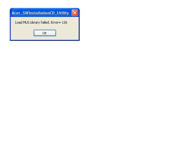

Nobby war so frei mir auszuhelfen mit der Software, aber wenn ich sie installieren will bekomme ich diese Fehlermeldung mit der ich leider überhaupt nichts anfangen kann - Ihr vielleicht?

Re: Front-LEDs Helligkeitseinstellung speichern
Ist auf dem PC auf dem du die Exe ausführen willst der Connector installiert ?
ah - das könnte es sein. Der Connector ist installiert, aber das Benutzerkonto wird nicht mehr erkannt und ich weiß nicht, woran es liegt
Auf die freigegebenen Ordner des WHS kann ich z.b. zugreifen...
so, Connector geht wieder, aber die Fehlermeldung ist immernoch gleich...noch eine Idee?
Es gibt im Verzeichnis wo die exe liegt auch ein Verzeichnis Lang und darunter ein Verzeichnis de mit einer de.dll
ansonsten müsstest du z.B. mit Sysinternals > Procmon mal schauen welche DLL genau gesucht wird ... Sch...-Fehlermeldung ohne exakte Angabe
welche exe meinst Du denn, nobby? und was ist mit der .dll zu tun?
die ich dir beim 1. mal geschickt habe ... und wo die DLL liegt habe ich im post geschriebenquestionesse hat geschrieben:welche exe meinst Du denn, nobby? und was ist mit der .dll zu tun?
da war nur die .exe im zip paket
ja und genau die meine ich ...questionesse hat geschrieben:da war nur die .exe im zip paket
