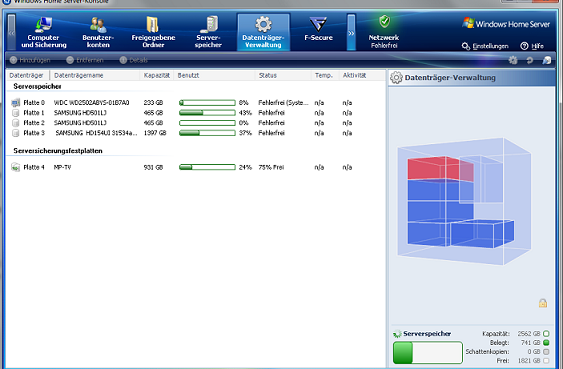

4. Fazit
Es folgte eine positive Überraschung nach der anderen.
Die Stromverbräuche: (gemessen mit einem Steckdosenmessgerät, die Genauigkeit mag ich nicht beurteilen)
- Heruntergefahren: 0 Watt (erfreulich, ist nämlich nicht bei jedem Netzteil so)
- Standby: 1-2 Watt
- Desktop idle: 34 Watt (alle drei Platten laufen)
- Maximalverbrauch: Bisher konnte ich kein Szenario erzeugen, welches die 40 Watt Marke überschreiten konnte
Die Kopierleistung:
- Sequensielles schreiben (ca. 10GB großer Image-File) >60 MB/s
- Sequenzielles Lesen (Gleicher File wie oben) >80 MB/s
- Datenen kopieren (Ordner mit 300 MB Digitalfotos) > 40 MB/s
Meine Erwartungen wurden deutlich übertroffen. Deshalb kann ich abschließend sagen, dass sich die Mühe, die zweifellos nicht gering war, als auch der Finanzielle
Aufwand voll gelohnt haben.

Boogie2005
Re: Bau eines sehr schnellen und leisen Home Servers
Also wenn ich meinen WHS sehe, wird die extra HDD für das System nicht mit Daten belegt -> siehe Screen
1. HDD ist das System
2-4 für Daten und Spiegelungen
5. Nur für MePo und Serversicherung
Was ich allerdings gemacht habe bei der Installation: Ich habe zuerst nur die System HDD angeschlossen, danach erst die anderen HDD. Diese dann dem Pool hinzugefügt. Dann kamen erst Daten da drauf!
Gruß Boogie
Falsch, die 1. HDD ist für System und Daten (C und D) ... die Shares liegen immer auf D:, "echte" Daten erst wenn alle anderen Platten im Storagpool voll sindBoogie2005 hat geschrieben:Also wenn ich meinen WHS sehe, wird die extra HDD für das System nicht mit Daten belegt -> siehe Screen
