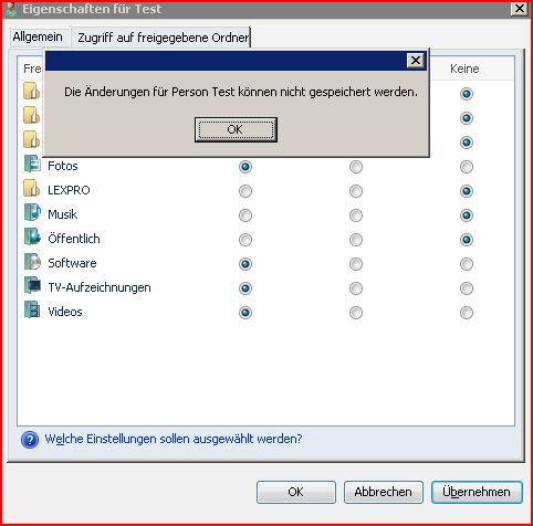

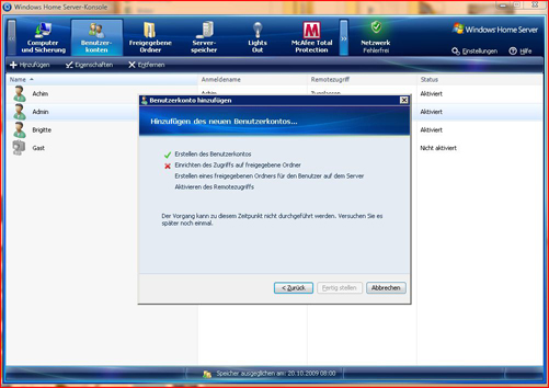

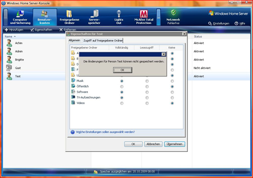

klar habe ich das gemacht. Bin sogar soweit gegangen, dass ich die Home Server Konsole vom Laptop noch einmal deinstaliert habe um das Ganze von vorne anzufangen. Aber es ist völlig egal. Ob das jetzt ein Konto auf einem anderen Rechner ist, oder eben nur die Person "Test", einfach mal angelegt. Es scheitert schon daran, dass der dazugehörige eigene Ordner unter Benutzer nicht angelegt wird. Das Konto selber gibt es schon...
Hier mal die beiden Screenshoots:
Der Fehler kommt direkt beim anlegen
Der Fehler kommt dann bei Änderung der Freigaben

Danke, das funktioniert ja, der User ist angelegt und hat "Fotos - Software - TV Aufzeichnung" frei und auch zugänglich. Sobald aber ein weiterer Ordner freigegeben werden soll z.B. Viedeos (siehe Shoot) kommt die Fehlermeldung. Das liegt sicher schon mal daran, dass für diesen Benutzer "Test" auch kein eigener Ordner in Benutzer sich angelegt hat...

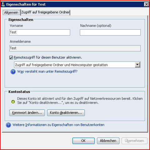

Mache doch bitte mal einen Screenshot vom User Test und poste ihn hier. :roll:

Ich habe eben bei mir einen User Test angelegt, ein komplexes Kennwort vergeben, Ordnerfreigaben eingestellt und den User gespeichert. Hat alles einwandfrei funktioniert.
Lösche mal den User Test und auch das dazugehörige Nutzerlaufwerk über die Konsole, es müsste sich löschen lassen
Bei Löschung des Users ohne die Löschung des Nutzerlaufwerkes kann dieser wenn er neu angelegt wird mit dem selben Namen nicht auf das Laufwerk zugreifen, weil er bei der Neuinstallation eine neue SID bekommt . Vielleicht hilft das ja weiter. ;)

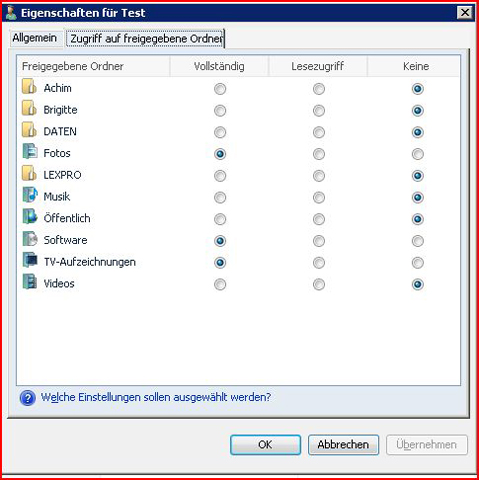

Hatte ich natürlich auch schon probiert. Aber das USER Laufwerk "Test" oder "Hugo" wird gar nicht erst angelegt, also kann ich es nicht löschen. Da habert es ja schon. Letzter Versuch war jetzt mit "Hugo" aber der Fehler bleibt.
Habe auch gerade mal versucht, an den funktionierenden Konten etwas zu ändern. Auch da verweigert der WHS das speichern zur Person??? :?
Hier die Shoots:
