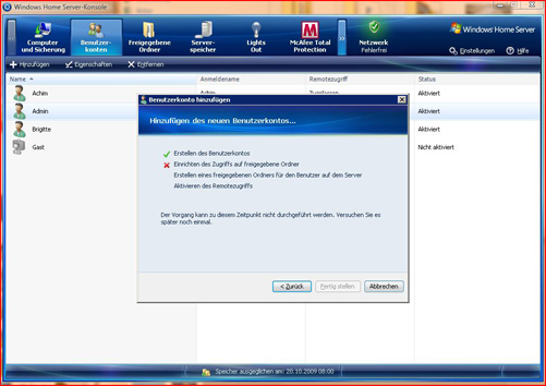

klar habe ich das gemacht. Bin sogar soweit gegangen, dass ich die Home Server Konsole vom Laptop noch einmal deinstaliert habe um das Ganze von vorne anzufangen. Aber es ist völlig egal. Ob das jetzt ein Konto auf einem anderen Rechner ist, oder eben nur die Person "Test", einfach mal angelegt. Es scheitert schon daran, dass der dazugehörige eigene Ordner unter Benutzer nicht angelegt wird. Das Konto selber gibt es schon...

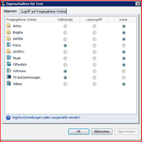

Hier mal die beiden Screenshoots:
Der Fehler kommt direkt beim anlegen

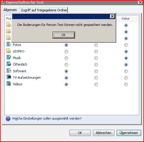

Der Fehler kommt dann bei Änderung der Freigaben

Danke, das funktioniert ja, der User ist angelegt und hat "Fotos - Software - TV Aufzeichnung" frei und auch zugänglich. Sobald aber ein weiterer Ordner freigegeben werden soll z.B. Viedeos (siehe Shoot) kommt die Fehlermeldung. Das liegt sicher schon mal daran, dass für diesen Benutzer "Test" auch kein eigener Ordner in Benutzer sich angelegt hat...

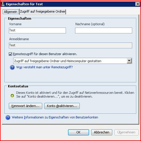

Mache doch bitte mal einen Screenshot vom User Test und poste ihn hier. :roll:

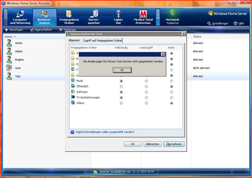

Habe auch gerade mal versucht, an den funktionierenden Konten etwas zu ändern. Auch da verweigert der WHS das speichern zur Person??? :?

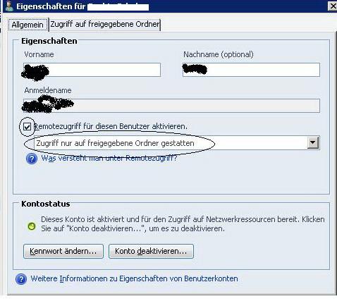

Hier die Shoots:
