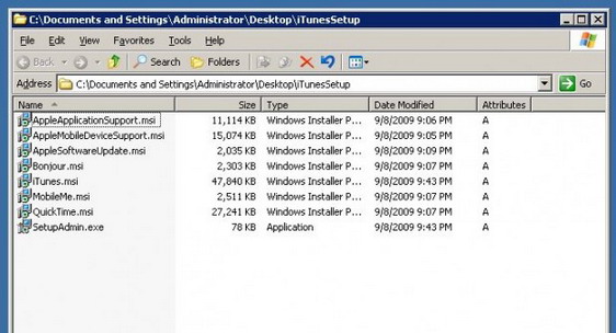

Als Ergänzung zum Bonjour Service habe ich noch einen Screenshot wo ersichtlich ist, dass der Dienst tatsächlich vom ITunes Server kommt.
itunes setup.jpg (49.61 KiB) 773 mal betrachtet
